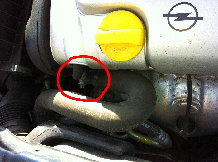

Snímač teploty chladiacej kavapaliny je u X18XE1 na termostate a ten je keď otvoríš kapotu vľavo hore pod deklom motora. Ale myslím, že tento snímač slúži iba na ukazovanie teploty motora, nie ako zdroj pre RJ o vonkajšej teplote. Na to slúži váha vzduchu, ak sa nemýlim...
Mimochodom kontrolka chladenia mi na zlomok sekundy preblikáva keď je pod nulou odkedy mám astru a nič sa nedeje. Nezmenilo sa to ani keď som dolial vody, ani keď som menil termostat, alebo snímač teploty..

Už som to čidlo našiel tam ale ďakujem a aj mne poblikla kontrolka chladenia ale len vtedy keď to zaháprovalo a skapalo inak už nie
Uvidím zajtra ho vymením a uvidím čo to spraví

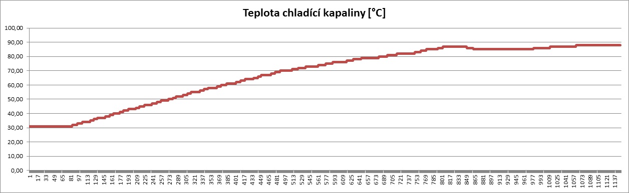

A to víš podle budíku nebo podle diagnostiky?marcus_Astra_ píše:...mám stále otvorený termostat takže sa dostanem na cca 87-88 stupňov ...
Já vyměnil termostat, nedovíral, ale ručička stála přesně uprostřed budíku. Po výměně se sice termostat zavírá a otvírá jak má, na diagnostice teplota 95-97, ale na budíku ukazuje míň. Pod 90 stupňů.

máš pravdu, kdy si srovnám livedata a to, co ukazuje přístrojovka..no rozdíl tam je. když si uvědomuju že ve chvíli kdy jsem zastavil záznam dat (konec křivky), měl jsem teplotu na budíku lehce pod 80 stupňů...
Re: zdochnutie motoru kvôli čidlu teploty vody ? X18XE1
No je vidět, že by to chtělo pár stupínků přidat, ale na druhou stranu....žádná katastrofa. I otevření termostatu je vidět. Pokud není teplá hadice z termostatu do chladiče ještě před jeho otevřením, neřešil bych to.
