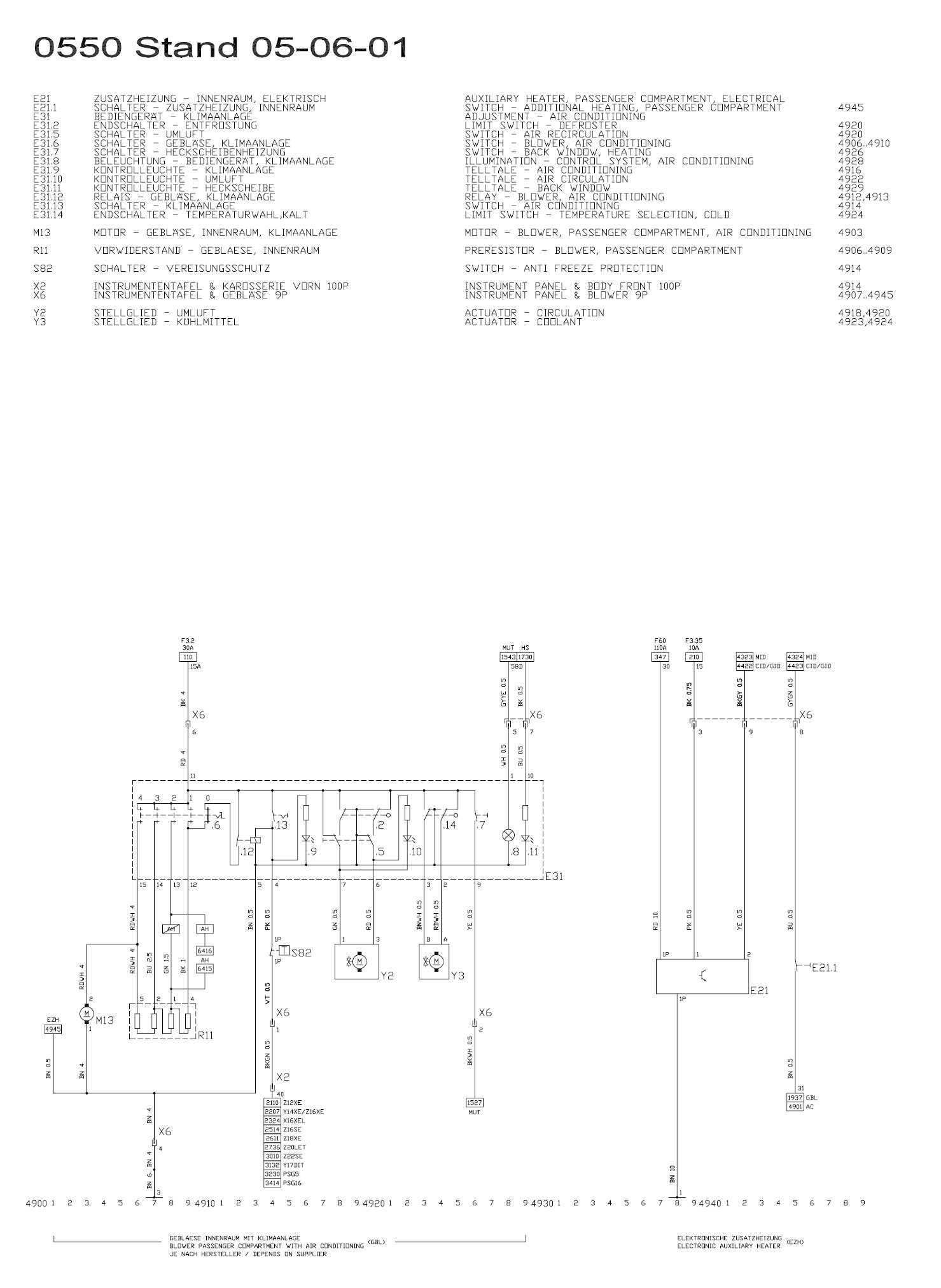

Obávám se, že v tomto zapojení nemá porucha kostry vliv na činnost tlačítek. Co ledky u tlačítek při stisknutí vnitřního okruhu a klimy - rozsvítí se? Pokud ledky reagují, bude problém na výstupu panelu. Pokud jsou ledky "mrtvé" a přitom větrák normálně funguje, budeš se muset podívat do středového panelu, kde je problém. Je to na tišťáku, může být vyhřátý nebo kontakt ve svorce. Přikládám schema zapojení ventilace s klimou.
Tlačítka jsou :
E31.5 - tlačítko vnitřní cirkulace
E31.7 - tlačítko ohřevu zadního okna
E31.13 - tlačítko klimatizace
Pozor na detail, že při nastavení ofuku na okna klima nejede v režimu vnitřní cirkulace (otvírá klapku).

ledky sa nerozsvietia tym padom sa nezapne ani ohrev ani klima ale ventilacia normalne fuguje a reaguje na vsetko.problem je v tom ze ja absolutne nerozumiem tejto scheme. Mne to nic nehovori.
