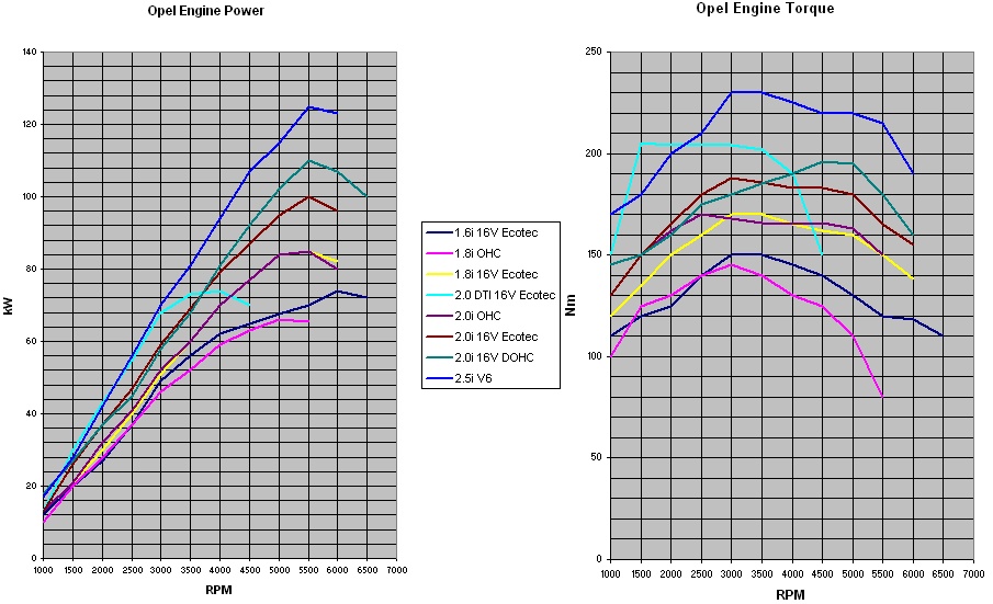

Já mám toto, snad dokonce z těchto stránek
