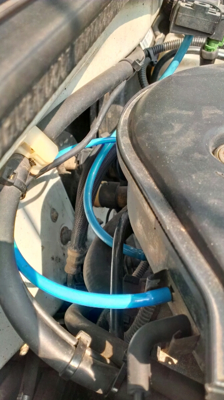

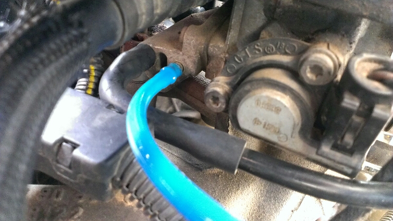

Tak dneska zaslepen EGR,vymeneny krokac a sem tam nejaka hadicka a kolisani tahu zmizelo (klep,klep). Jinak mam takovy dobry tip na tu inkriminovanou hadicku s nesehnatelnymi kolinky. Flaknul jsem tam polyuretanovou hadicku a vypada to ze je pro tyto ucely super. Sic to vypada ponekud tuzingove,ale ucel zda se plni dokonale. Foto hyr:

To vypadá namakaně :D , na jakou teplotu to je stavěné? Vydrží to u toho sání? A kde jsi ji sehnal, po jakém obchodě to mám shánět? Já vyměním i tu druhou, co vede na ventil.

Teplotni odolnost na hadickach psana neni. Ale tusim ze 90st by vydrzet mela,ptal jsem se prodavacky a tohle mi bylo receno. Jsou to v podstate podobny hadicky jako jsou na kamionech rozvody vzduchu,akorat tyhle jsou oproti tem cernym kamionackym mekkci a modry :mrgreen:
Kupoval jsem je v Pelhrimove v obchode se vzduchotechnikou,cenu ti uz nereknu. Jo a navic jsou odolny vudci oleji a benzinu (kdysi jsem z nich tvoril palivove vedeni na Nexii) :mrgreen:
EDIT: tady jsou:
http://jsc-hydraulika.cz/cz/products/de ... ova-hadice
Pisou teplotni odolnost do 60st,tak se necham prekvapit co to vydrzi

Tak ta cerna "truckerska" hadice by mela vydrzet 130st. Ale je takova neforemna,musel by ji asi clovek pomoci horkovzduskou. Vlastne je to ta sama ktera jde od skrtici klapky k tomu ventilu (ci co to je) mezi airboxem a hornim ulozenim tlumice...

Ta černá hadice, co jde na ventil odvzdušnění nádrže, mně připadne, že je silnější, ale sundanou jsem ji neměl, tak je to možné, že je vnitřní průměr stejný.

Ta hadice je jina pouze prumerem,steny hadice (jak modre,tak cerne) jsou u vsech prumeru stejne,a to 1mm. Tim chci rict ze ta cerna hadice od ventilu je vlastnostmi stejna jako kdyz koupis v metrazi tu cernou z meho odkazu. Takze u cerne se teplotni odolnosti se bat nemusis
