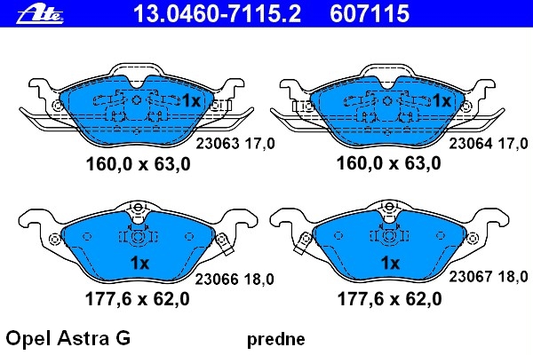

Zdravím po delší době, kdy jsem neměl žádný problémek se svou Astrou G. Budu měnit přední kotouče, mám 5 děr, takže zde nemám problém si v Kelly něco koupit. Problém ale je, že nevím, které destičky - jsou vždy dvoje, s různými rozměry (délka 155,1 - 156,3, šířka 71,6 - 78,5 nebo délka 177,6 - 160, šířka 62,1 - 62,8; tloušťka je taky jiná) - může mi někdo z hlavy poradit? Mám si to koupit sám, tak ať to zase nenesu nazpět.

155,1 mm je na auta s 5 šroubama
177,6 na auta se 4 šroubama

Mam motor Z16XE a podla katalogu v Autokelly by som mal mat rozmer dosticiek 155 mm. Ale kedze mam koleso na 4 šroby tak podla toho co pise manli2 mam mat rozmer 177,6 (ten je v katalogu ale uvedeny pre motory X16XEL)

Z16XE 4 šrouby
destičky Starline BD S066
kotouče Starline PB 2638

Z16XE a X16XEL (4 srouby) maju ten isty rozmer 177,6mm
