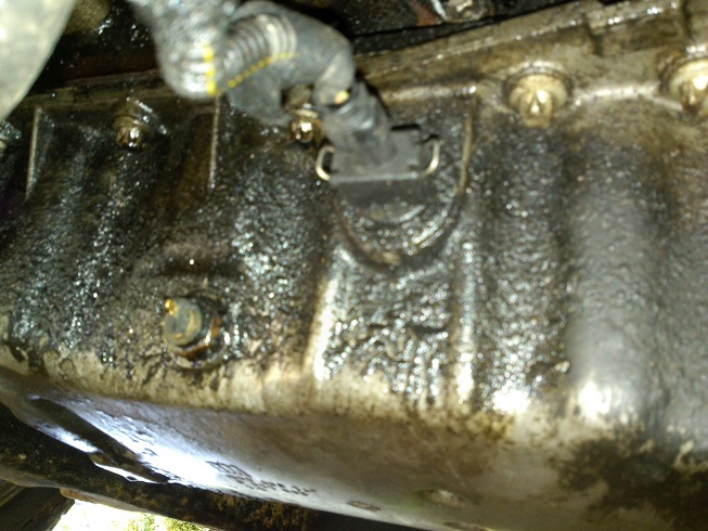

ahoj. dneska jsem si všiml, že mi visí dole u motoru kabel. Po bližším prozkoumání vede od čidla. Jen nevím zda je to čidlo tlaku oleje, nebo teploty. Sou tam dvě čidla z pohledu ze předu. Jedná se o to nižší čidlo. Kontrolka mi v autě nesvítí. Vadí to když s tím takhle jezdím? Díky za rady.foto dodám později...

Z hlavy ti to nepovím, ale snímač tlaku má jeden drát, snímač teploty 2 a snímač hladiny oleje taky 2 dráty.
Jestli pod to vlezeš znovu, koukni na barvy drátů. To už ti pak najdu, co to je.
Jo a co ten marast, kapky oleje :lol: , docela hnus!! Vana oleje má chladit, s tím nánosem, co tam máš.....ten motor je zralý na slušnou údržbu 8)

vypadá to na čidlo hladiny pro palubní počítač

palubní PC nemám a na vectre ve stejný motorozici a roku co mám taky není palubák a tohle čidlo tam je a zapojené(ale zas tam není to druhé co je víš)
