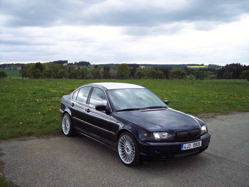

takže práce s plastidipem je překvapivě snadná.... nepotřebuješ žádný spešl místo... prach tomu nevadí... při stříkaní nestéká nedělá pomeranč... místa krerý přestříknete a nechcete tak to jde krásně dolů takže není potřeba složitý oblepování a poškozený místa jsou jednoduse předělat..... jen je potřeba spousta vrstev..... mám nastříkanou střechu bílym matným plastidipem je tam 5 vrstev... 2 litry barvy a stejně to budu muset bud strhnout a nebo dat ještě další 2-3 vrstvy aby neprosvítal podklad...

Manli, použil si podkladovou bázi pro tmavé laky? Prý to bez ní dopadá tak, jak to dopadlo Tobě :lol:
Jinak, to sis aplikoval sprejem?

podkladový nátěř zvyšuje přilnavost pro aplikaci na mechanicky namahane díly.... jinak jako podklad na tvamé laky se používá právě bíly plasti dip na který se pak srříká barevný a nebo se to tak nechá....
