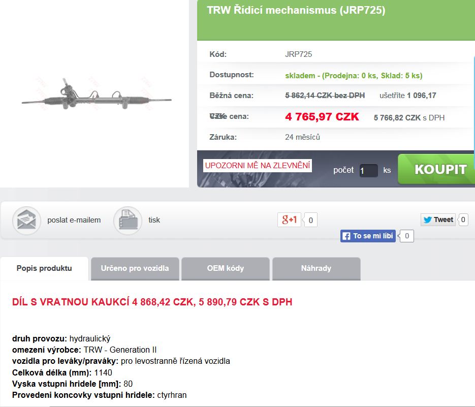

Ty dvě první čísla co píšeš TRW katalog vůbec neznáa to poslední číslo je toto a to podle katalogu TRW je EAN číslo 3322937364459 :( Zjisti si Opel/GM nebo platný EAN TRW číslo či číslo výrobku, jako např. JRP725 a pak můžeme laborovat 8)

Ahojte. Z diskuze je možná jasná odpověď, ale chci se zeptat, zda servo TRW II je pro všechny motorizace Zafiry A? Čeká mě koupě druhého a abych nekoupil zajíce v pytli. Děkuji všem za odpověď. Honza

Jde to na všechny motory.Jen pokud jej zaměňuješ za jiný model,tak musíš mít i držák a hadice hřebenu pro TRW2.

Děkuji Ti opět Denny za odpověď. Tzn. že pokud mám (podle hladké spodní části serva) TRW II, můžu použít jakékoliv TRW II? Psal jsem Bundelesovi a čekám na odpověď. Zítra mu zavolám. Na svých www.astradily.cz má i telefon. Zkusím se sním domluvit osobně. Honza
