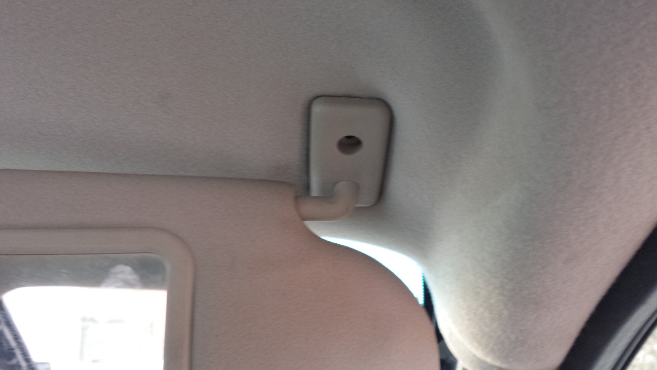

jak sundat stínítka
Vojta
Příspěvky: 8053
Bydliště: Liberec
jak sundat stínítka
Příspěvek od Vojta »
můžete mi poradit jak sundám ty zasraný stínítka? to je systém že bych to rozkopal

Ze přední strany od skla je taková plastová závlačka se mi zdá

No já bych odšrouboval ten šroubek, pak bych to otočením celého stínítka a tahem dolů sundal. Nebo vlastně když tak pátrám v paměti, asi je fakt že od okna by mělo být to co psal ten přede mnou.

Zavlacka tam zadna neni prosimnekoho kdo to vi presne

Vojto, u těchhle je rozpěrka, tzn., povolíš šroubek, jako by jsi ho chtěl celý vyndat a pak na něj zatlačíš. Tím povolíš rozpěrku a tahem clonítka bys to měl vyndat. V praxi to ale je tak, že s tím válčíš jak pako a pak to stejně celé roztrháš. Jde to sakra blbě. Já to řešil taky. https://www.astra-g.cz/forum/viewtopic.p ... 34#p350134
