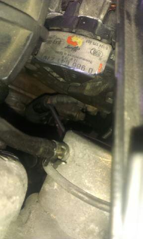

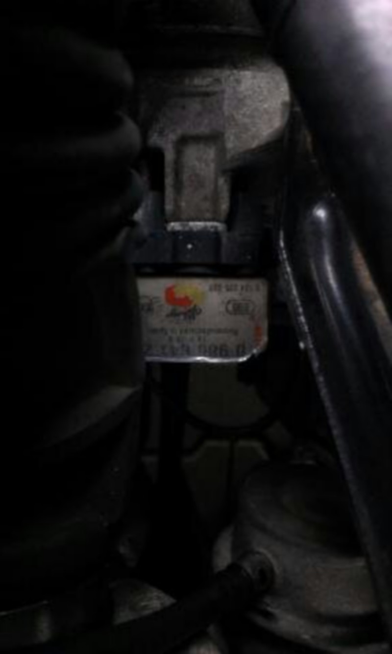

tady sou ty fotky...motor, altik, a nejak štitek na altiku

Už manli 2 ti psal, že pokud je to motor z efkové astry, tak ty berou hodnotu otáček z alternátoru. Dle tohoto schéma je to zelený vodič ze svorky W na alternátoru (pozice 113) a odchází do přístrojovky na pozici 547. V géčkové astře se bere hodnota otáček z řídící jednotky motoru, ale pokud máš jakousi překopávku, tak kdoví, co máš kde přepojeno.

Nejdříve sem zkus dát pořádné fotky. Z toho, co jsi vyfotil za štítek na alternátoru, já absolutně nic nepřečtu. Ani nejsem dízlista, takže podle toho obrázku netuším, o jaký motor jde. Takže pořádné fotky s dobrým rozlišením, pak se třeba pohneme dál.

Já jsem z Třebíče (respektive z Brna, ale bydlím v Třebíči). Třeba vyfoť ten štítek na altíku, ale tak, aby se z něj dalo něco vyčíst. Nebo ho opiš a dej to sem. Podívej se pořádně, jestli na něm není nezapojená svorka (vývod). Ten motor vyfoť z několika stran, třeba ho někdo pozná.

takže jsem byl mrknout na tel altík a opsal jsem z toho co tam bylo....Viz....BCSH 0986V41270 EC 385, 095(dám aji fotku ze štítkem) a do altíku vede jediný drát má černou izolaci a mak se nekam strací!

líp ten stitek vyfotit nesel :( ale kdyz se to priblizi jde to precist! Jinak foto altiku a motoru....

červene oznaceny znazornuje ten černý kabel co vede z altiku

vyčetl jsem ze z altiku musi vest jakysy zelený drat z oznacením W a ten ne na signal pro otáčkomer jenze ja ho tam nemam jde to dodelat??

Tedy obávám se, že to bude marný boj - kdybys aspoň to číslo z altíku opsal správně :oops: . Alternátor skutečně odpovídá výbavě pro motor X17DTL. Pokud jde na alternátor jeden silný černý a jeden slabý (měl by to být modro-bílý), tak je to zřejmě správně a otáčkoměr by si měl brát info z ŘJ. Ale tou rošádou s efkovým motorem netuším, kde se chytnout. Když tě to tak moc trápí, tak si udělej výlet do Brna do Komecu a zkus to probrat s Romanem. Věřím tomu, že na něco přijde.
