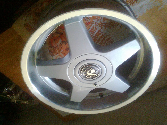

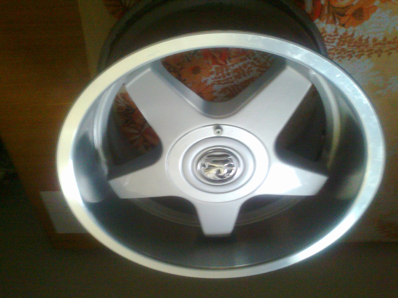

Ahoj kluci a slečny, možná to někteří z vás neví ale kola s roztečí 5 x 112 (audi, vw, mercedes a jiné) se dají použít na vůz Opel s roztečí 5 x 110. Pak už stačí jen koupit (sehnat) šrouby s plovoucím kuželem 1 ks cca 80 Kč a můžete na jaře jezdit. Pěkné kola s roztečí koncernu vw se shánějí líp jak oplácké kola 5 x 110. Pokud takové kola seženete, měli by jste použít i vymezovací plastový kroužek do středové díry. Já jsem to tak měl na zafiře a nic to nedělá, netřepe to s autem, nehází to. V Říši tak jezdí spousta západoněmeckých soudruhů.

No já jsem v Říši kdysi takovou sadu koupil, dvě kola 7,5 J x 16 (5 x 110) a dvě kola 9 J x 16 (5 x 112) a díry na šrouby jsou tam stejné na všech kolech. Asi máte pravdu, hádat se nechci - nejsem vševěd. Kola o kterých tady píšu jsou v inzerci a stále je mám pod postelí. Hezké vánoce všem!
