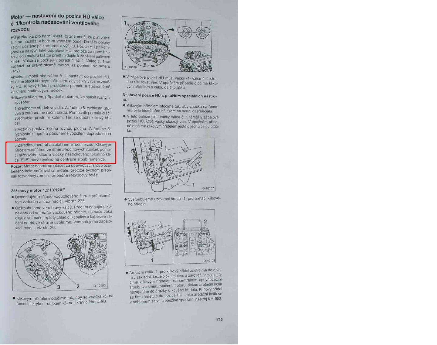

Dle knihy "Jak na to" je to šroub torx E18 a kde ho sehnat v okolí Ostravy, to ti snad poradí místní.

Děkuji moc! 8)
Ještě sehnat klíč a budu zcela skojený :)
