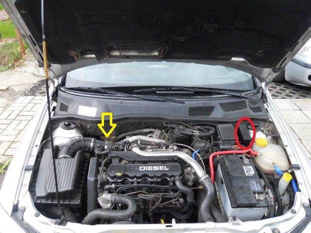

Re: Nefunkční posilovač řízení
Příspěvek od ála »
Pojistky najdes pod vickem viz cerveny krouzek. Kapalinu lehce zkontrolujes kdyz odsroubujes vicko nadobky serva, ktera je schovana za motorem viz sipka.... jinak se obavam nejhorsiho... obzvlast, jesi mas servo prvni generace http://www.opel-vrakoviste.eu/detail/64 ... umpa_TRW_I , ktere odchazi hodne. Prace to taky neni na hodku. Ale jestli do toho pudes, doporucuju vymenit za druhou generaci http://www.opel-vrakoviste.eu/detail/64 ... RW_%C3%8FI

Kdyz by to byla hadicka, tak hadam ze by utekla kapalina. Jinak druh poznas prave podle te nadobky (viz. odkazy). Ale to nemeni nic na tom, ze urcite bezte do te dvojky. Jsou zamenitelna :wink:

Je tam jedna 80A pojistka F7 tu vytahnout.

Kluci, potřebuju radu. V té pojistkové skříňce jsou 3 80A pojistky, dívali jsme se pod ně a ani jedna není značená jako F7 :(

Druhá zepředu.

Druhá zvrchu, tzn. od řidiče?

Druhá od motoru ,pojistka č.7.

Ono je to na tom pojistkovým deklu zevnitř napsaný... :wink: .
