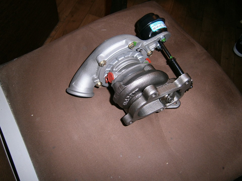

Tak máme doma další dílek k přestavbě DTL na DTH =)
A neni to repas =) je uplně new... Kdyby ste měl někdo zájem sem schopnej sehnat new šneky za velice dobré ceny... cca 45% míň oproti kelly =)
