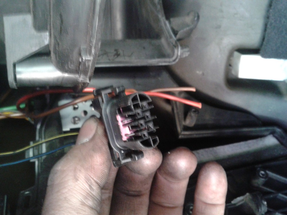

Nevím kam to psát tak snad to tady nebude vadit. Dneska jsem se hrabal v autě a našel jsem konektor, prosím odborníky o radu od čeho by mohl být. Našel jsem ho za skříňkou před spolujezdcem.
Opel astra G šedá metal., r.v.1999,(100edition), 1.6 16v 74kw 5dv. , klima, ABS, .......

T.Blast : konektor mi silně připomíná klapku vnitřní cirkulace vzduchu, ale ta barva vodičů mně nějak nesedí - já mám červený a zelený. Ty ucvaknuté dráty v pozadí by měly jít na konektor ventilátoru. Zkontroluj větrák, jestli máš klapku systém "Hvězdárna"(Behr) nebo Delphi. A hlavně se podívej, jak máš vlastně ten ventilátor napájený. Teď se dívám podle fotky, že tam větrák ventilace vůbec nemáš - to jsi ho oddělal ty a ucvakl dráty? Vždyť je to všechno na konektory
Mirdas: to mluvíš o konektoru pod sedačkou, který je pro Airbag a spuštění pyropatrony - vše kolem Airbagů a pyropatron má jasně žlutý vodič.
Ten konektor v krabici palivového relé v motorovém prostoru na 1. a 2. fotce bude pro něco jiného.

Vyfoť prostor s ventilátorem za přihrádkou spolujezdce, ale pokud možno ať barvy odpovídají realitě. Buď to bude klapka vnitřní cirkulace nebo elektrický ventil topení.
Edit: stefi sorry, to mělo patřit příspěvku nad tvým
. Zkus se podívat, jestli je to originál zapojení do svazku kabelů nebo je vidět, že je to tam dodělávané. Pokud je to originál, tak napiš barvy vodičů, zkusíme podle toho něco najít (přídavné žhavení, topení atd.)

Já bych se taky zajímal o tamty dva ucvaknuté dráty,ty se mi líbí mín,než odpojenej konektor.
