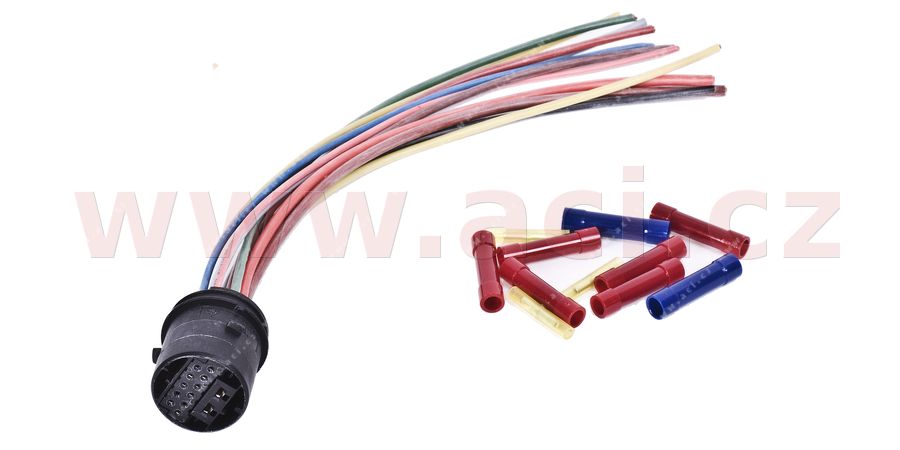

čus, tak jsem taky na toto téma musel kouknout a stějně si nevím rady! Minulý týden jsem dojel na benzínu, že natankuji. Zastavím, chcípnu motor a nejde mi otevřít víčko nádrže! Tak jsem poodjel mimo stojan a že načtu centrál a nic. nechal jsem rozsvícená světla a chci chcípnout motor - vyndám klíček a motor stále běžel!!!!!
Po telefonátu s Romanem jsem juknul na průchodku u kufru a ejhle - jen dva kabely držely a byly oholené a zbytek přecvakanej! Tak jsem koupil opravnou sadu v ACI a o víkendu jsem to propojil! Ale stále mi to dělá neplechu: Motor běží i při vyndání klíčku, ale jen když mám zaplé parkovačky, nebo světla - když světla vypnu tak to chcípne! Dále: nestrčím klíč do zapalování a otočím ovládání třeba jen na parkovačky a rozsvítí se mi budíky, středový tunel a kontrolky!!!! A stále nejde centrál!!!
Dnes jsem tak odjel do Prahy a po příjezdu: svítilo mi pořád zadní brzdové světlo a cvrkal stále zámek u kufru - tak jsem ho odpojil!
myslím, že jsem to zapojil správně, nedá se to splést - jen dva dráty tam byly přecvaknuté stejné barvy - černožluté a nevěděl jsem který je ke kterému - když jsem to zapojil, tak nešel ani motůrek na kufru, tak jsem ty dráty přehodil a začal motůrek opět vrčet, jako kdyby pořád zavíral a svítilo opět brzdové světlo!
Tak jsem se podíval na průchodky zadních dveří, protože mi říkal Ronman, že to zlobí ještě tam! Tak na pravé straně se zdají dobré ale na levé jsou zase oholené - viz foto! vyměním i tedy kabely u obou zadních dveří, ale nemyslím, že by ty problémy skončily!
Chci se optat zda by byla nějaká rada, nebo někdo kdo by se na to juknul! Díky moc

Re: Kabely v průchodkách - kontrola, oprava
zkus zkontrolovat ukostření baterky ...
jaká je prosím Tě kvalita toho opravného svazku? a barevně ty vodiče sedí?

barevně moc ne, ale jsou tam dva dráty silnější a když je rozpojíš, tak nemůžeš splést! a na to ukostření se taky podívám
