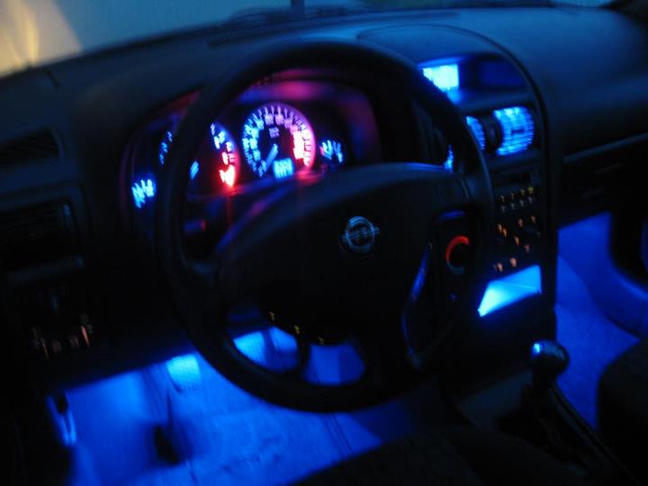

Dobré odpoledne vespolek, chtěl bych se zeptat, zda by se našel člověk co by mi mohl poradit s led diodama, zapojené je mám, ale
1. nemám kabely schované, tak aby to nezavazelo a nebyly moc vidět,
2. rád bych zapojil led pásek i na přední plastový kryt, jen nevím jak to zapojit, tak aby mi to nesvítilo za jízdy, ale jen když budu chtít já
3. poradit mi jak je zapojit i na ventilaci (2 boční a 2 uprostřed) , snad by mě to večer neoslňovalo...
Díky za odpovědi.
Opel Astra G combi 1.6 16v 77kw, 2001

ve vydechach topeni mam sulfidky, prekryty trochou pasky at neoslnuji a osvicuji jen tu diru... mam vse napojeny na pakovej spinac kterej mam v liste u radici paky, kde ma byt ovladani vyhrivani sedacek, maly nenapadny... zapojeny to mam na zapalovac... draty rozvedes tak ze sundas pristrojovku a za ni, a sundas prihradku spolujezdce a taky kable za ni... spojis je , a vytahnes i stredovej panel a tam ty draty povedes smerem k te liste u sajtr paky.. je to jednoduchy, akorat rozdelavas pul auta :D

Ja sa podelim taktiez o par slov :) kupil som si 1m LED pasika znacka KANLUX rozdelil som si ho na 3 casti 2 som si dal pod nohy a vsetko som si pretiahol k radiacej pake tam som si spravil vypinacik za 0,40 eur pre bezpecnost voci zelenim :D dost sa mi to paci zajtra pridam fotecky ale oplati sa to :) ucinok je pekny
len neviem povedzte je vy je to naozaj zakazane pouzivat. Alebo ako to je s vyhlaskou....
