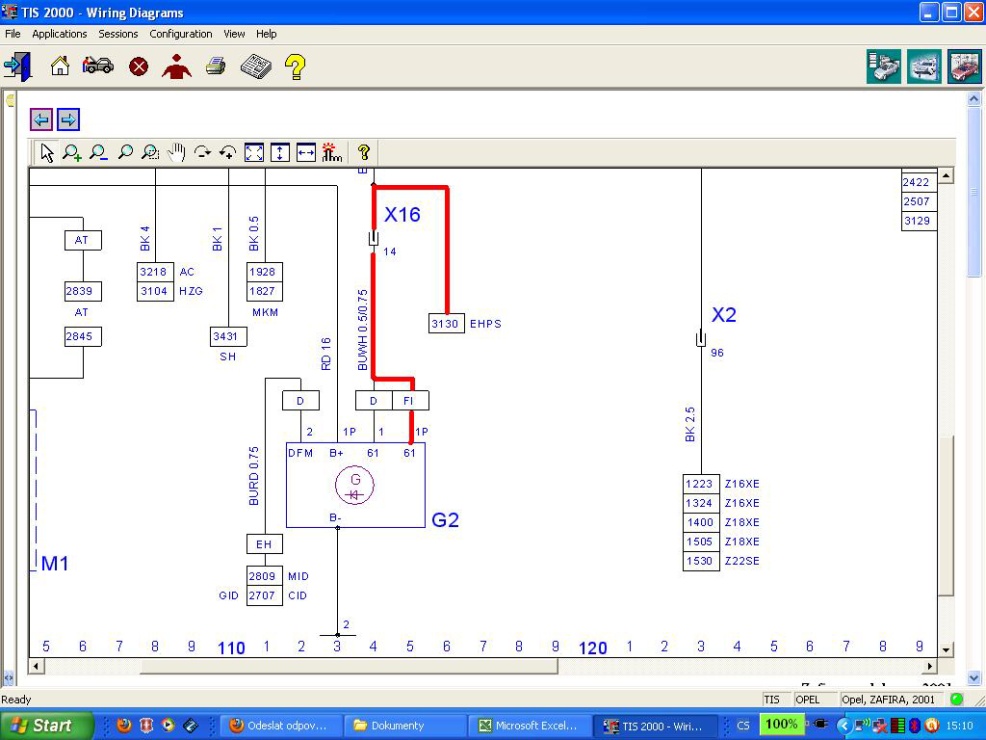

Možná by stálo za pokus ověřit průchodnost spoje mezi alternátorem a posilovačem, modrobílý drát.
