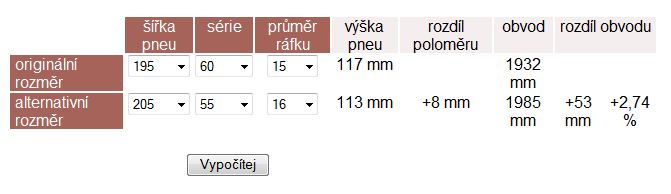

ok, predpokladam, ze hovoris o R16, tak teda porovnajme s nimi uplnu klasiku na Astrach:
195/65/R15 má po obvode o 3mm viac ako 205/55/R16 takže by si nemal postrehnúť žiadnu badateľnú zmenu.

Tak úplná klasika na Géčko v 15" je 195/60 a tam už bude úplně jinej rozměrwufan píše:R15? R16? R17?

máš pravdu, opravujem:195/60 je najbežnejší rozmer. ale 205/55/16 má podľa: http://www.no1pneu.sk/informacie%20a%20 ... a-rozmerov po obvode o 17mm viac, takže výškovoto extrémny rozdiel nebude.
moje žihadlo je z Talianska s origo zapisom v TP na 195/65/15 (a nemal som žiadny problém s priestorom a podbehmi) + 2 alternatívy na R16. a asi ich bude tiež viac behať s takýmto zápisom

Tak po obvodě to nevím, ale výškově se to změní při 205/55/16 o 8mm na poloměr oproti 195/60/15 a oproti 205/50/16 dokonce 10mm což znamená že auto bude o 8 až 10 mm výš od vozovky a taky že bude mít mezi podběhem a gumou o 8 až 10 mm menší prostor a to je u HB na zadku na origo podvozku, kterej už je zlehka unavenej
, hodně znatelný rozdíl, hlavně při více lidech a přejezdu hupu
