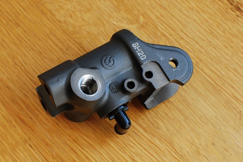

No nic,jsem blb,dělám to jen 25let a po zkušebních opravách těchto van v jiných i značkových servisech\tam se opravdu trhne jen závit na vypušťáku\jsem jich jen cca20ks vyměnil.
I Gallo takto skončil i New name měl stejný problém.
Proto tuto vanu na vraku nepořídíš,jelikož na ně mají pořadník,stejně jsou na tom s uštípnutejma obalama filtru oleje.
Spermin-kdybys alespoň věděl,jak to tam starej Adam vypí..il\výpušťák je zepředu a v rohu u převodovky\,tak bys věděl,že to opravit nejde a těch svařečů,který to zkoušeli znám dost.Pokud se jim to podaří zavařit,tak zase tu vanu tak vykroutí,že je stejně na vyhození.Jinak opravné sady závitů a vložek mám asi od 7 různých výrobců a systémů.Opravuji i vytrhané závity z hliníkových bloků motoru pro hlavy -používám system T-SERT.Jinak používám Recoil,Vcoil,Wúrth i Berner.
Je ale možné,že jsem pako neznalé a nechám se poučit,co je na trhu novějšího a lepšího..
Jen pro představu,umím i vytržený závit z bzd válce na moto.
