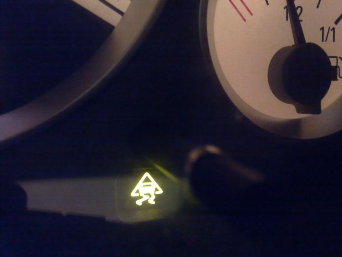

nazdar chlapi , chcem sa spytat ako by sa dal dorobit protismyk alebo ako sa to vola na 2,0DTI , moj otec to ma na zafirke 2.2DTI a je to velmi dobra vec
najma v zime
mam moznos povyberat veci z rozbitej zafiry , tiez 2,2DTI , treba menit celu prevodovku alebo je to len v elektronike ???

Myslim ,že bere signál se všech 4 kol. Hnané kolo se točí rychleji = prokluzuje = omezení výkonu motoru (přiškrcení) a bliká kontrolka TC. Říkal jsi, že to otec na svém oplu má. Zkus to protočit na sněhu a uvidíš, že ani při plném plynu nebude motor řvát.

tak to vyskusam , to som si vsimol ze trochu obmedzi motor , rozblika sa kontrolka , ale myslel som si ze tahaju oba predne kolesamarvys píše:Myslim ,že bere signál se všech 4 kol. Hnané kolo se točí rychleji = prokluzuje = omezení výkonu motoru (přiškrcení) a bliká kontrolka TC. Říkal jsi, že to otec na svém oplu má. Zkus to protočit na sněhu a uvidíš, že ani při plném plynu nebude motor řvát.

kontrolka je společná, takže v podstatě jsou 3 možnosti: ESP, TC, TC+ (TC a TC+ podle roku výroby, TC má tlačítko na palubovce, TC+ je novější generace bez vypínače. ESP obsahuje i TC)
ESP -Elektronický stabilizační program- sleduje všechny 4 kola, mezi jiným dokáže vyrovnat smyk- má i čidlo natočení volantu
TC - kontrola trakce = protiprokluz hlídané jen přední kola
TC+ -kontrola trakce vylepšená protiprokluz hlídané jen přední kola, dokáže přibržďovat každé zvlášť

fuu haa , neviem otcova zafirka je dieslova verzia , OPC full vybava (recaro sedacky , digi klima ,2 stresne okna atd.) no proste vsetko , rocnik 2004 , ta z ktorej mozem zobrat suciastky je 2004 ale ta klasicka , tiez digi klima , pal. pocitac atd.
no tlacidlo TC na pristrojovke nieje
ale TC sa davalo na benzinove motory nie ?? na dieslove asi to ESP , ci ???
