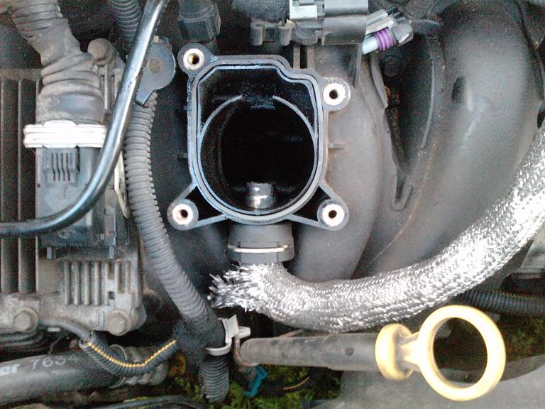

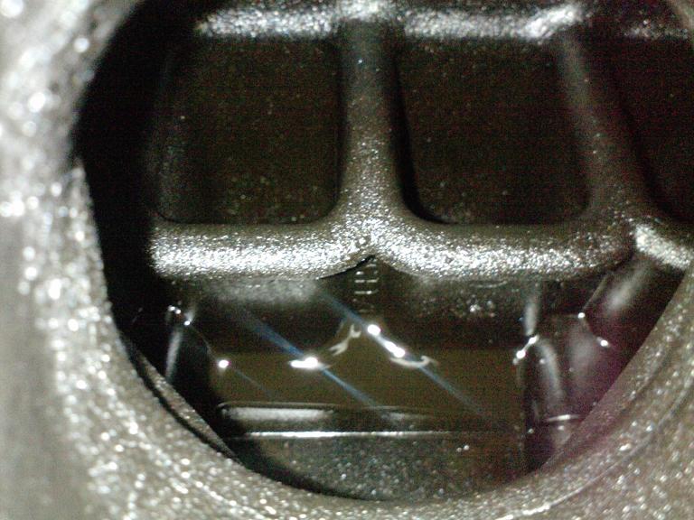

Proto ted mám origo komplet sání s airboxem... Dnes jsem měl oddělanou škrtící klapku. Ze strany od motoru na ní byl aspon 1mm černý nános sajrajtu... tak jsem to očistil, ale zjistil jsem, že musím ještě oddělat o pročistit zbytek potrubí, velký černý plast mezi klapkou a motorem. Zjistitl jsem, že tam je ten nános taky a navíc tam jde přes otvor klapky vidět něco tekutého. Asi olej. Ale myslím si, že to tam být nemá.

byt to tam musi je to odvetranie klukovky zamedzit sa to da tym ze do toho plastu ide jedna rurka od bloku to je odvetranie tam treba dat maly filter a zablombovat ten otvor na plaste tod vse preto si mal aj zanesenu skrtiacu klapku
