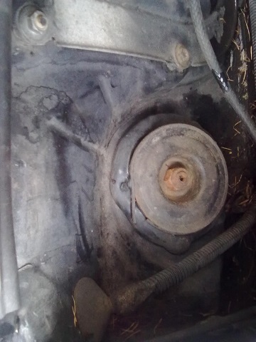

takže auto opět zvednuté a našel objevil jsem tohle viz foto horní uložení: když zatočím tak se to celé na levé straně hejbe, ale napravo vůbec, s tou tyčkou to zkusím taky.
