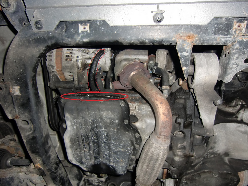

Zdravim pani,
uz dlhsiu dobu mi trosku ubudala chladiaca kvapalina, ale v poslednom case sa to zhorsuje a vody dolievam viac a viac. Dnes som zhodil spodny kryt motora nasiel som nejake mokre miesta (voda bola do ruzova presne ako chladiaca kvapalina tak to asi bude ona).
Najmokrejsia bola hadica vyznacena na obrazku. Z nej to kvapkalo na spodny kry motora.
Co je to za hadicu?
Je v nej chladiaca?
Ak v nej chladiaca nie je odkial by mohola voda na nu stekat nic ine mokre som nenasiel.
Dakujem za pomoc.

oodpoví ti někdo povolaný, já typuji na hadici od chladiče oleje

řekl bych , že ta hadice je na přívod oleje do vývěvy . s chladící kapalinou nemá společné nic .

je to odvod oleje z vývěvy a musí to na ní stékat od jinud.
