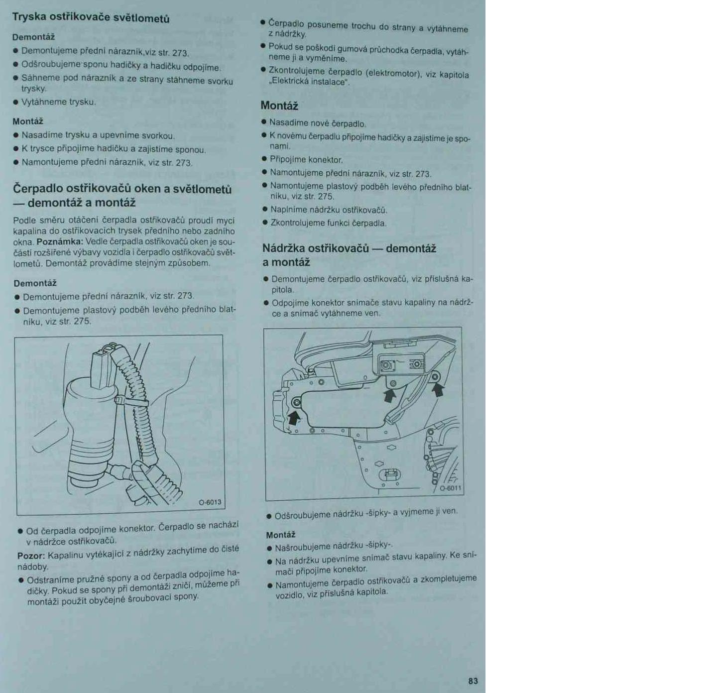

Příspěvek od vasekpetr1 »
Zde máš popis výměny. Jak sundat přední nárazník a podběh zvládneš?

sakra.... :shock: :shock: to nefííím.... :( :x :oops:

Přední nárazník je brnkačka:
1) lehneš zepředu před motor a nárazník je uchycen třemi vytahovacími nýty k tělesu příčníku. Nýt chytneš prostředkem do kleští a povytáhneš - tím se uvolní sevření a plast nárazníku se oddělí
2) odpojíš mlhovky
3) z vnitřní strany nárazníku uprostřed před chladičem je uchyceno čidlo teploměru, které vypáčíš
4) z vnitřní strany nadkolí je nárazník přišroubován po jednom šroubu k podběhu
5) v přední části příčníku před chladičem je nárazník uchycen dvěna umělohmotnými nýty
Pak jde nárazník dolů.
Podběh je na pár šroubech, které uvidíš po sundání kola.
Zde je to i s obrázky.
