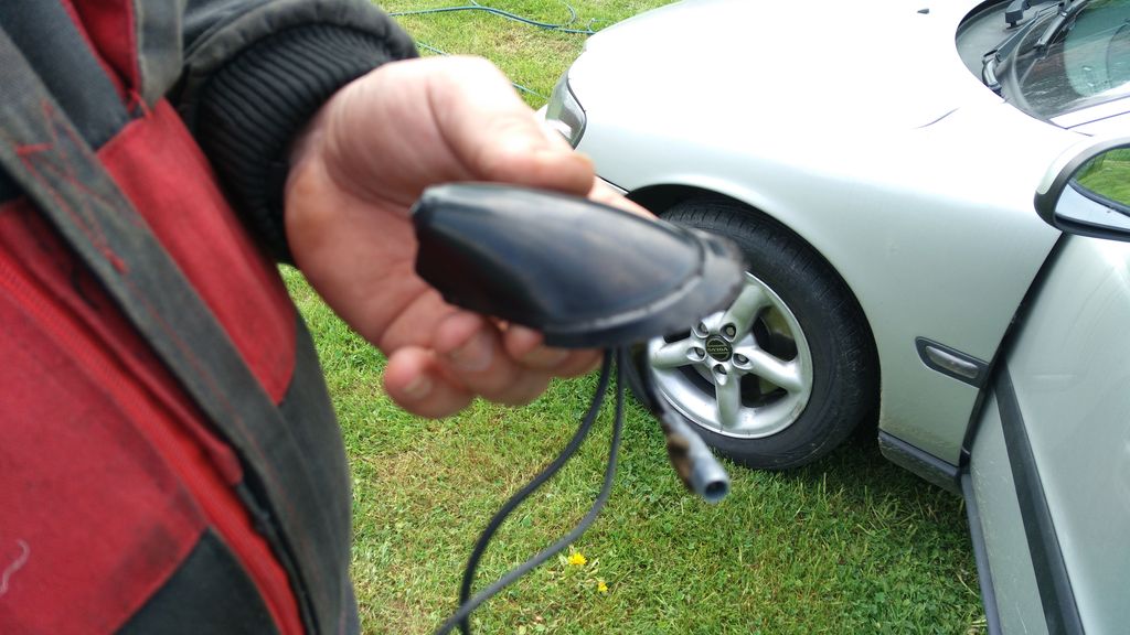

Ahoj kluci,
prosím o radu - jak celou patici antény sundám? Potřebuji vyměnit jak těsnění, tak ostřikovač na páté dveře.

Otevřeš páté dveře, tapec střechy je tam na sucháč, pod ním korunková matka a ta drží tu základnu, konektory a hadičku na ostřiky už vyřešíš a je to
Re: Těsnění kolem základny antény
Základňu antény som mal raz dole, lebo som vytiahol ostrekovač 5. dverí (zvedavosť) a potom už netesnila
. Vyriešil to až neutrálny (obyčajný vraj spôsobuje koróziu!!!) priehľadný silikón a to som dal pod základňu a aj dole na maticu, pod maticu a všade. Teraz to nepreteká. Dovtedy to stále odnekiaľ kvapkalo. Nepríjemná vec, ale ten ostrekovač v základni je úplne nanič nápad - doporučujem nerozoberať, ak to nie je pokazené

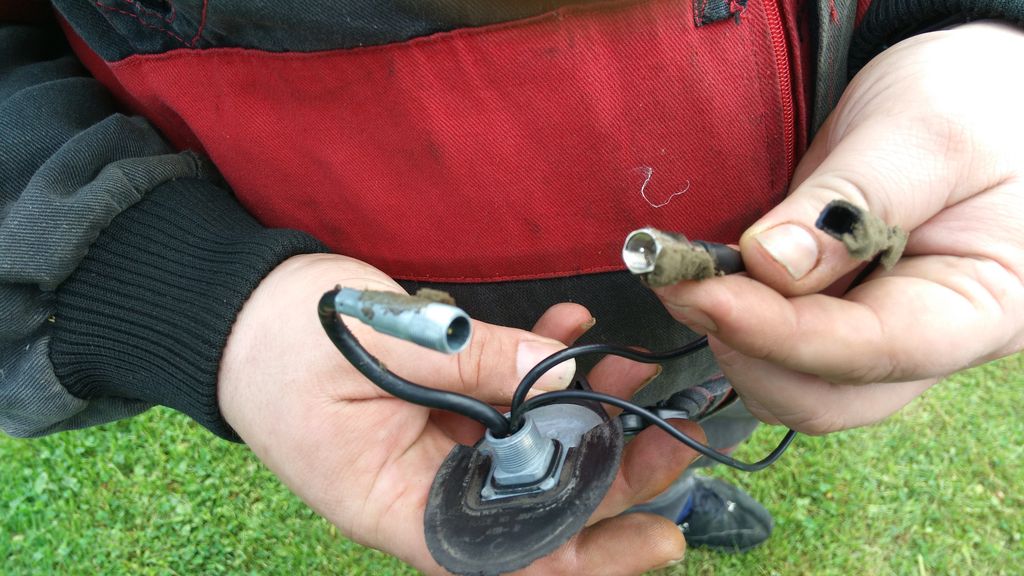

Zdar chlapi, zhanim taky tesneni pod antenu, pripadne celou zakladnu. Mam Zafiru A rv 2000, modelova rada 2001. Antena je se dvema konektory a jednin napajecim dratem. Mate nekdo neco ?
Tmel beru jako posledni moznost.
tam máš ccrt700 nebo proč to má dva vývody?
novou patici s těsněním s vývodem na rádio + napájení umím za 1461 kč a nebo z ní použít jen to těsnění...

Jo je tam CCRT700. 1500,- neni spatna cena na novou, ale radeji bych neco levnejsiho, takze pokud nesenu nic jineho, tak se ozvu.

a používáš ty GSM funkce CCRT700? pokud ne tak ti stačí ta obyčejná jen na rádio
- Příspěvky: 3041
- Bydliště: Frydek-Mistek
V podstate ne, ale nevim jak je to s konektory.
co nevíš? prostě ten od GSM nebude zapojen, ostatní dva zapojíš
- Příspěvky: 3041
Konektory jsou stejne ?? Myslim pro napajeni a pro antenu radia. Pokud ano, za kolik jsi schopen sehnat antenu bez GSM?
