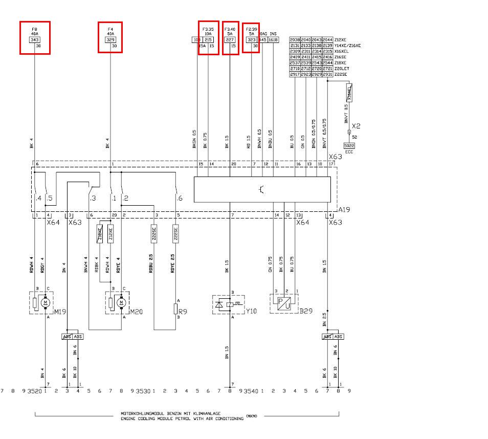

Ahoj,mám podobný problém jak pár článků přede mnou.
Popis problému: Nastartuji a zapnu klimu,otáčky se mírně zvýší,kompresor se roztočí,ventilátor na klimu ne,začne foukat studený vzduch a po cca 20s se kompresor vypne a přestane tím pádem foukat studený.Už se nerozjede. Klima naplněná včera, těsnost v pořádku. Na diagnostice hlásí nefukční ventilátory,ale když je zapojím na přímo tak se rozběhnou. V čem by mhl být problém? Díky za rady
Ještě doplním Astra G combi, 1,4 16V, r.v.1998

Je stejný problém i za jízdy, když je výměník ofukován náporem vzduchu? Rozepiš se více o připojení ventilátorů napřímo - odkud kam co bylo propojeno, aby se větráky rozběhly. Předpokládám, že pojistky F4 a F8 (40A) v motorovém prostoru byly zkontrolovány. Přikládám schemata.
Re: Klimatizace - nejde
Ano stejný problém i za jízdy. Dokonce jsem na chladič klimy políval ledovou vodou,ale nic. Ventilátory jsem měl napojený od náhradní baterie přímo na konektorech co jsou u ventilátorů. Vyloženě jsem jen zkoušel jestli fungují.Pojistky zkontrolovány a dokonce všechny projistotu vyměněny.
