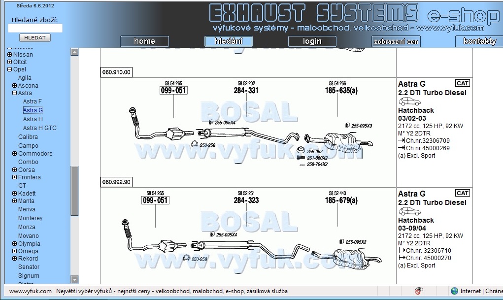

Sú asi dva druhy spájania so stredným tlmičom, over si to.
http://www.vyfuk.com/eshop/obchod.htm?p ... 032x46.htm
