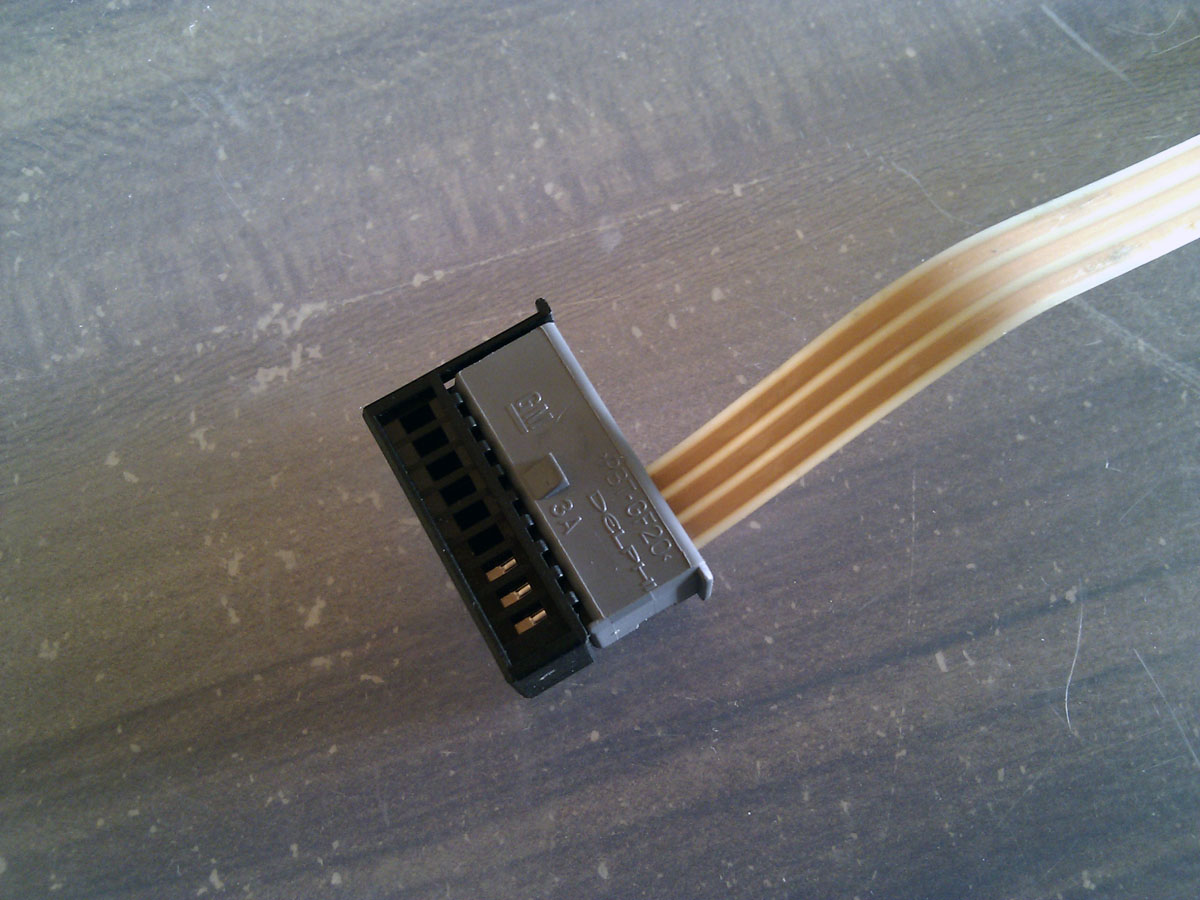

Tak jsem koukal a nemám tam konektor. Na světle mám tenhle  a protikus mám taky, koupil jsem to i s tím, ale jsou tam jen tři drátky k tomu, je to originál z Vectry C
V autě mám jen tyto konektroy, jeden by měl být na střešní okno a druhý už ani nevím. Asi alarm.
Takže bych chtěl poradit, kam co napojit, tři dráty by znamenaly[/color] +12V, kostra a ???
