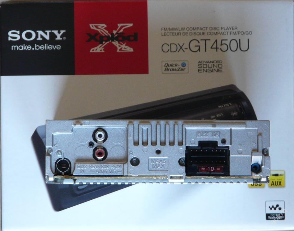

Vsechny moc zdravim a zadam o pomoc. V moji astre uz me dlouho stve moje cdr500 radio od delco a rozhodl jsem se ho vymenit za sonaka ktereho mam doma ale jedna se mi o to zda pomoci jedne s techto redukci bud http://www.ahifi.cz/propojovaci-kabel-p ... -sony.html nebo http://www.ahifi.cz/propojovaci-kabel-p ... ony-0.html docilim toho aby bylo zachovano ovladani na volantu. Zadek radia je stejny jako u tohole akorat mam model cdx-R3350.

Propojovací kabel je jen polovina toho co bys potřeboval, adaptér je přibližně desetkrát dražší nemluvě o typu vozu. Řešením je převodník a vše potřebné najdeš tady:http://pavel.lajsner.sweb.cz/swc/

podle všeho naše rádia (mám podobné) potřebují dálkové ovl. rmx-2s,což podle
je jen hromada odporů.na stránce jsou i hodnoty,takže potřebuješ jen vybrat funkce,které chceš ovládat z volantu,redukci z iso na jack 3,5mm a úpravu odporů na volantu.až bude trochu víc času,tak to pořeším a prsknu to sem
teď jsem si všim,že to na fotce není typ,co máš.na tvoje cdx-R3350 pasuje rmx-4s,ale je to ten samý případ(jednoduchý)
Kód: Vybrat vše
http://dacialogan.ic.cz/DalkoveOvladani.htmlteď jsem si všim,že to na fotce není typ,co máš.na tvoje cdx-R3350 pasuje rmx-4s,ale je to ten samý případ(jednoduchý)
