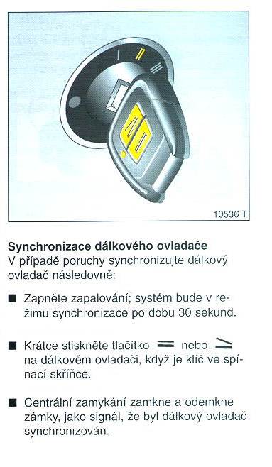

nazdar chlapi potřeboval bych radu z ničeho nic mi přestal fungovat centrál na do.opel astra g 1.8 16v 92kw caravan nevíte náhodou čím to může být?

Zkusit "synchronizaci DO"?
Možná by bylo dobré umístit vlákno do příslušné diskuse (Elektroinstalace, Technická sekce).Marko píše:Možná to bude trošku z cesty, ale někde jsem četl, že pokud blbne zamykání, mělo by stačit udělat synchronizaci. V návodu by to mělo být popsané.
Upraveno. Přidáno foto:
