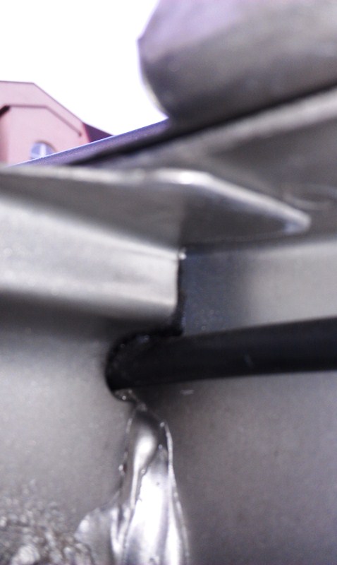

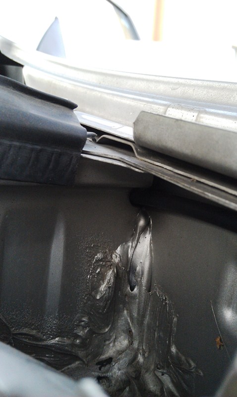

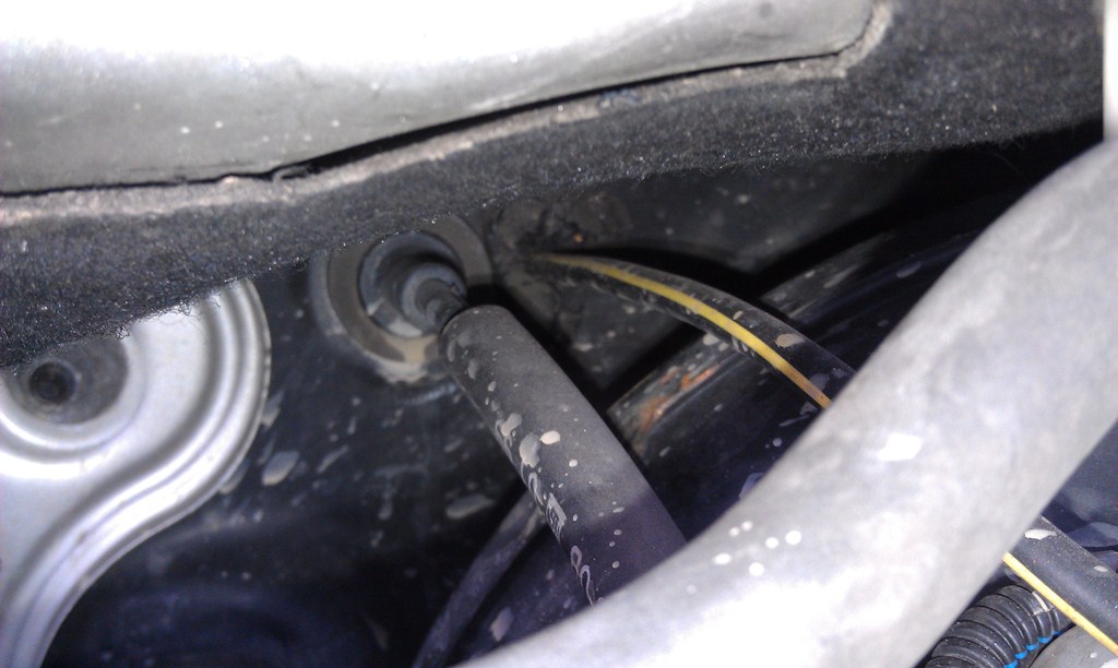

Tak já jsem úplný matěj nebo fakt nevím vyfotil jsem to a prostě nevím už :D kolem toho bovdenu neni proste místo jde to skrze plech jeden a pak pod stěračema druhý. už mě napadlo že bych si vyvrtal vlastní díru vedle toho...a ta první fotka to je kabel od předchozího majitele nakonec jsem to udelal tak ze tenhle kabel jsme zrusil a narval jsem tam ten co potřebuji jenže když budu potřebovat do budoucna kabel k zesilovači tak už nevím kam s ním :D:) jedine tu diru nejak rozsirit :)

Ja mam pocit ze tie fotky z motora su uplne od veci, ten bowden ide von uplne vpravo pod listou stieracou, je tam vidiet tu gumennu priechodku a do nej treba pichnut ten kabel, normalne ju prebodnut, ja som tadial tahal kabel na PP a no problem
Proste vymontuj stierace, daj dole gumu z listy, dole listu vycvakni ostrekovace okna a uvidis tu priechodku vpravo v rohu....

Normalne odklapnes tu umelu hmotu na stieracoch na kazdom je jedna matka, vysrobuj vytiahni stierac, zhodis gumu, plast vytiahnes z gumy pod oknom a vycvaknes ostrekovace, das ju prec a potom len prebodne niaky hrubsim ostrym drotom tu gumovu priechodku, v nej je miesta dost.

kukni sa sem http://veramon.czweb.org/pp_astra_g_foto.html su tam nejake fotky a miesta je tam dost, nepotrebujes nic vrtat ja som tade prepchal cely husi krk ako je aj na obrazku
