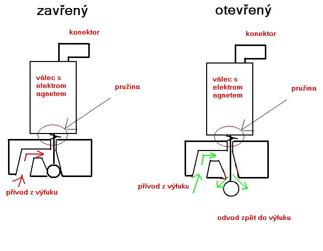

Teď mě tak napadlo, že pokud mám ventil, který by se měl vysouvat, tak je nyní v poloze zavřeno a je to jako záslepka. Tak nechápu proč to cuká, když se ty spaliny nevracejí do motoru. Dle toho co jsem si přečetl o celé této vymoženosti, je obvod uzavřen při studeném motoru a při potřebě výkonu. Takže by ten ventil měl být zavřený pořád a tudíž by se to nemělo na chodu motoru projevit.

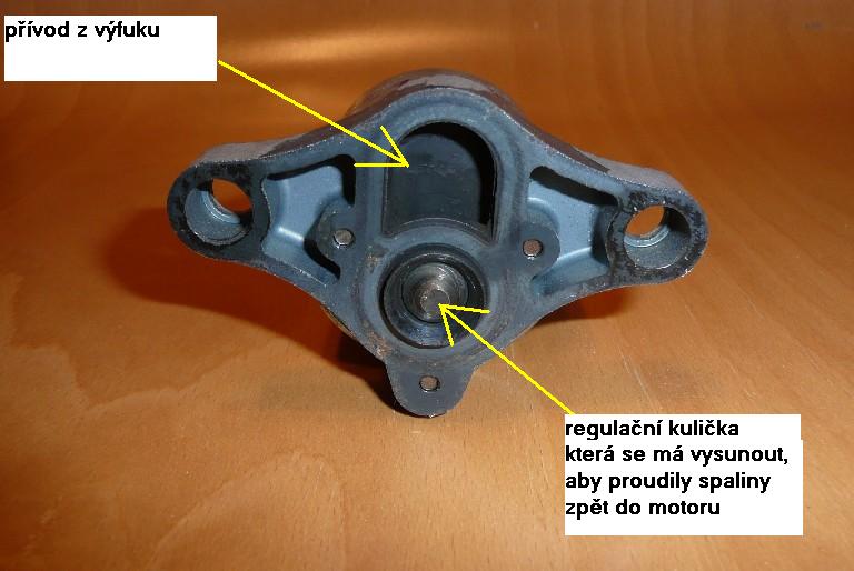

Přikládám hodně jednoduše nakreslené schéma funkčnosti EGR u mého motoru. Přikládám i fotky skutečného egr pro lepší představivost. Obrázky jsou pouze ilustrativní, může se jednat o druhý typ,ale pro představu to stačí, ten můj ventil je velice podobný.
egr ventil z boku včetně těsnění, v těsnění jsou vidět dva otvory, jeden je pro přívod a druhý pro odvod spalin
zde je ventil zespodu, pružina a obtokový kanálek je z druhé strany
schéma funkce egr ventilu u mého motoru
