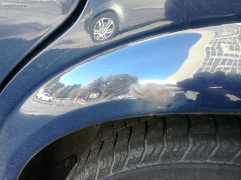

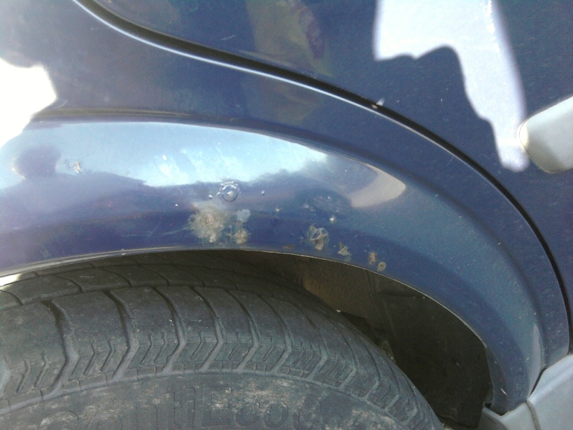

Caute. Mam Opel Astra G, 2.0/DI/16V, rok vyroby 1998. Zacali mi hrdzaviet zadne blatniky nad kolesami. Nie je to zatial nejako strasne viditelne, ale nechcem to podcenit.
Vie mi niekto poradit, ako by som sa to nejako efiktivne a hlavne lacno opravil ?
Popripade mi odporucit niekoho kto to vie lacno opravit.
Dik za rady.

koupit lemy a nechat je převařit. :)

Môžeš to orachať naplech, dať tam nejakú ochranu, zalakovať, ale skôr či nekôr ti to vybehne znova, možno za mesiac, možno zarok... brdza je medzi plechmi vnutry.... najlepši sposob, vyrezať navariŤ nový lem :?:

a pak pořadně vystříkat dutiny olejem :)

no zkus si tam nastříkat přes filc v kufru injekční jehlou rezistin, ale moc na to nesázej.

Diky moc za odpovede. A neviete kolko cca stoja tie lemy a nasledne na to navarenie a prelakovanie ?
Je to zatial len take povrchove ako je vidiet na obrazku, mozno by len stacilo prebrusit, naniest git a prestriekat, co vy na to ?

srát na to.... až to schnije uplně vyvyřit pokud to neni nějaká hustokára...

Bredli píše:Je to zatial len take povrchove ako je vidiet na obrazku, mozno by len stacilo prebrusit, naniest git a prestriekat, co vy na to ?
tomu nevěř, Já osobně 3x a nic nepomohlo
1-oškrábat, odrezeno a natřeno- po 1/2 roku nazpět
2- to samé + tmel patex opět
3- to samé co je výše (2) + rezistin a cca 1. 1/2 roku je to zpět, jedině vyvařit, ale i tady
pochybuji o trvanlivosti
PS, ten rezistin mi tekl všemi možnými dírkami i škvírami.
