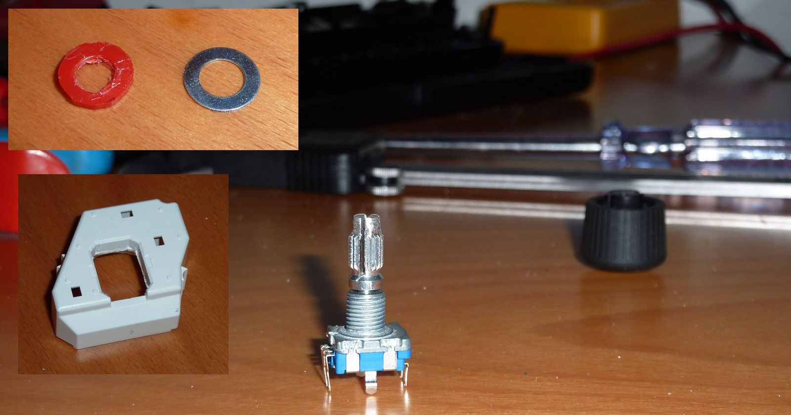

Včera jsem koupil nový spínač a začal jsem s úpravami. Sice mají oba spínače stejné rozložení pinů, ale ten nový je vyšší než ten starý. Základna je o 2mm tlustší a tlačítko je o dost delší. Musel jsem odřezat plasty, které překážely základně, vyrobit jednu silnější plastovou podložku aby to celé sedělo a taky jsem obrousil konec tlačítka, to aby šlo natlačit do toho knoflíku hlouběji a netrčelo mi moc ven z rádia. Víc jsem zatím nestihnul, dneska to snad naletuju.

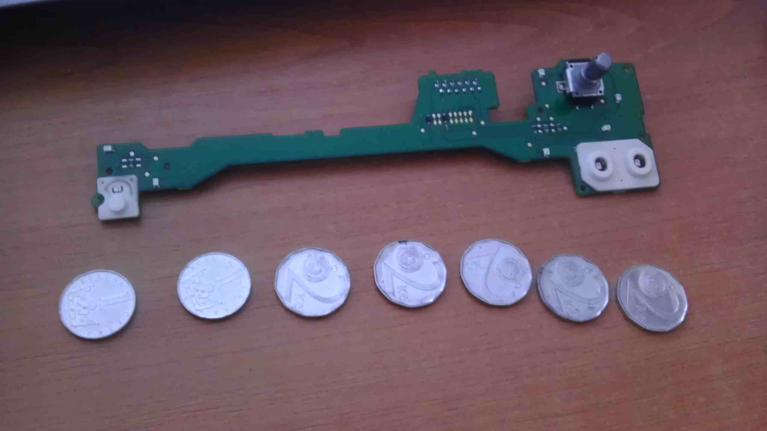

Tak jsem muse taky rozkuchat rádio od tchána, a koukejte co jsem našel uvnitř. (ve čtvrtek jsme auto koupili)
Ale našel a objednal jsem tento bazmekt, pak dám vědět, jestli pasuje
Kód: Vybrat vše
http://www.ame.cz/Potenciometr-multifunkcni-prepinac-tlacitko-c-15-_d156508_10699.aspxZAFIRA 1,8i 16V 2003 Z18XE, TC,AUT.KLIMA, PC,TEMPOMAT,LPG sekvenční BRC(od 63.000km)

 , ten multifunkční přepínač (viz  odkaz výše) se nemusí upravovat (max. vydlábnout dírky pro úchyty boční).
Je to speciální edice pro anglii
  Ovládání je opačné-doprava se zeslabuje, doleva se zvuk zesiluje
Ale jede
