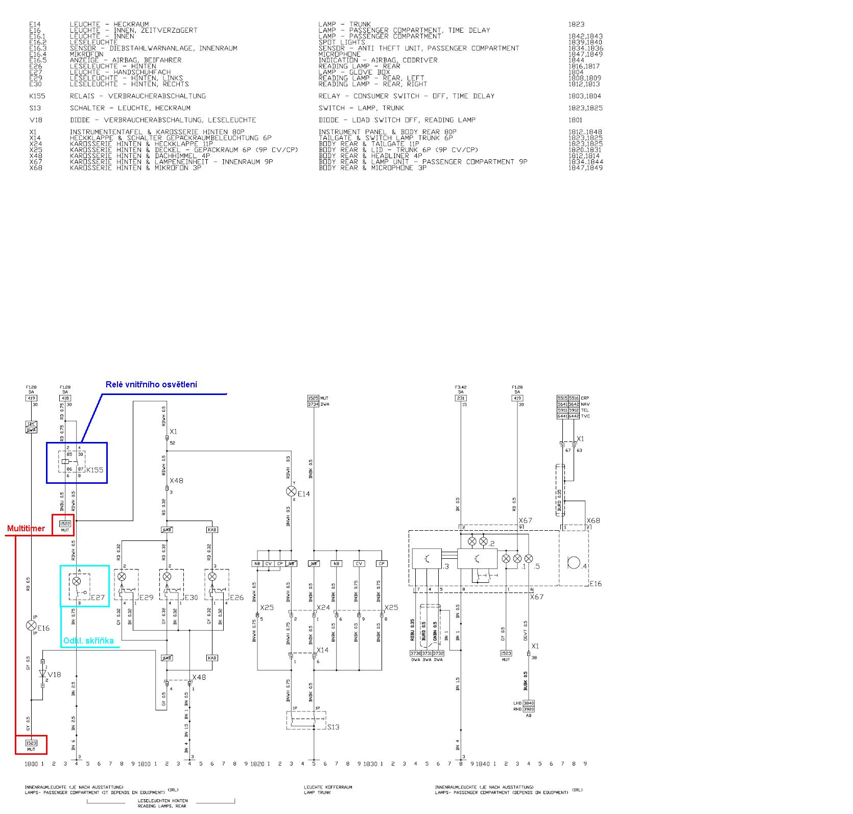

Jsou dva systémy. Při jednom se světlo v odkládací přihrádce rozsvěcí až se zapnutím zapalování (společně s podsvícením ovladače světel a podsvětlením výstražného osvětlení) a při druhém se rozsvěcí už po odemčení vozu. V obou případech je stejný vypínač (rozpínač) na levé páčce "kastlíku" spolujezdce.
Ja mám auto od nova - Classic II a svetlo v priehradke svieti aj bez kľúča, navyše, ak zabudnem priehradku zavrieť (asi 2x sa mi to stalo - raz na noc a 1x som niečo robil okolo auta a nechal som otvorenu) tak sa svetlo po čase vypne - je to asi viac ako 10 minút. Najprv som si myslel, že vyhorela žiarovka, ale potom som zavrel skrinku, následne otvoril a svietila. Navyše to nesúvisí so zatvorením auta, či je otvorené, zavreté na 1x, alebo 2x svetlo svieti (odskúšané) a potom sa vypne - po dlhšom čase... Neviem aký princíp tam je, ale mne funguje takto od nova a je to dobrý nápad, alebo náhoda.
palix: to není náhoda, anóbrž dobrá funkce multitimeru, který po určité době zhasne vnitřní osvětlení, i když necháš otevřené dveře nebo vytažený spínač vnitřního osvětlení, dále vypne autorádio, když vypneš zapalování, vytáhneš klíč a rádio zapneš ručně . Adam to měl vychytaný...
Jen nemůžu přijít na to. kde je "schované" to relé K155. Asi v pojistkovce.
