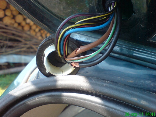

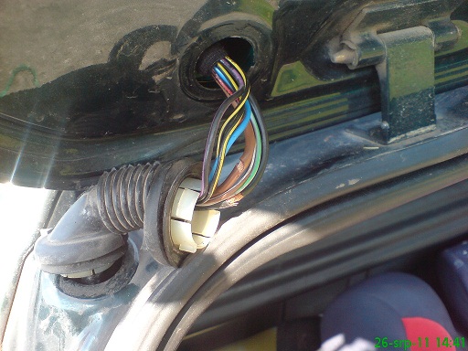

tak jsem na to přišel kabely v 5tých dvéřích byli odizolované

opravdu jsem tam koukal jen mě ted napadlo za ty kabely víc zatáhnout,a ten hnědý je asi na tříkrát takto odizolovaný a tahy se to pěkně špatně spravuje ty kable jsou blízko u sebe a víc vytáhnout jsem měl strach,ale jinak moc děkuji za pomoc a radu 8)
