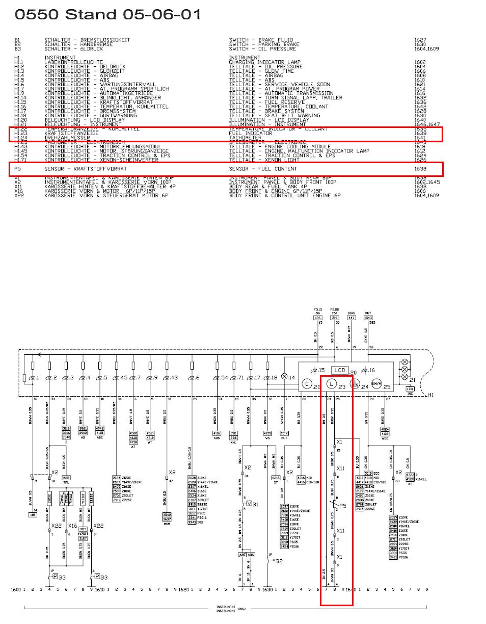

Zdravím,po montáži pal.PC od Varamon s.r.o. nemůžu rozchodit položky stav nadrže a dojezd.Dle návodu bych měl napojit drát od PC na vodič od palivoměru(asi modročerný?),ale nic se neděje.Zapojuji to dobře?děkuji

Takže dle schematu je obvod palivoměru od potenciometru P5 k měřáku v přístrojovce propojen vodičem BUBK což je blau-black (modročerný) o průřezu 0,35mm, čili jsi dobře. Vodič jde na kontakt 25 konektoru přístrojovky. Ale spíš bych viděl problém, že se ti neprocvakla izolace lanka, pokud jsi použil rychlospojku. Já jsem to udělal tak, že jsem ten vodič přes rychlosvorku protáhl dvakrát, aby bylo zajištěno kvalitní propojení 8)

Díky,barvu vodiče mám teda dobrou,já už jsem ten drát i kousek odizoloval a přímo vodič z kompu na něj napájel a pořád nic,tak si říkám,že problém bude asi v palubním pc.

A na přístrojovce stav benzinu ukazuje normálně? Zkontroluj zapojení vodiče v konektoru do PP - může být nedostatečný kontakt do fastonu. Je nepříjemné, že musíš rozdělat zase celý středový panel. Můžeš odzkoušet i vodiče přívodu palivoměru: když vodič pro PP od modročerného lanka v konektoru u PP "ukostříš", měla by se změna projevit i na měřáku stavu nádrže - měl by spadnout na nulu litrů. Aspoň doufám, že to tak je dle schematu.

Ano,na přístrojovce se stav benzinu ukazuje normálně.Budu to muset ještě jednou rozdělat a jak píšeš zkontrolovat konektor do pp,zatim dik a dám vědět jak jsem dopadl.
