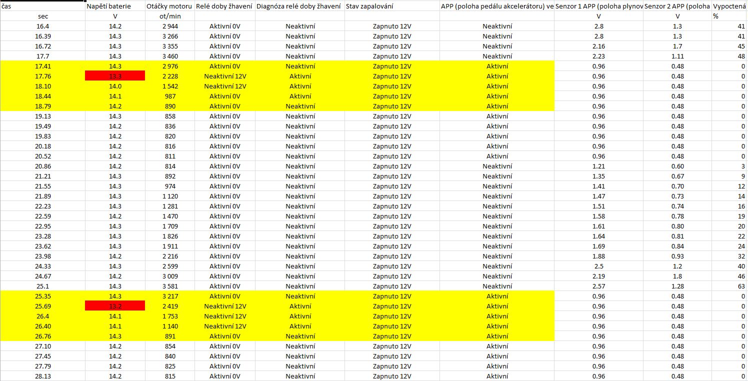

Ahoj,
otevírám toto starší téma, protože se potýkám se stejným problémem. Podotýkám že baterku mám novou a nabitou, alternátor se chová dobře (podle dat z diagnostiky).
Stává se to nyní, při teplotách kolem nuly a pouze než se zahřeje motor (cca 5km)
Koukal jsem na livedata z diagnostiky a výsledek máte zde - při sundání nohy z plynu sepne relé žhavení a posléze vypne - to způsobí krátkodobý pokles napětí - viz obrázek.
Ještě doplním - je to tak správně a nezbývá než se s tím smířit? Vůči protijedoucím autům to vypadá divně, když mi najednou pohasnou světla

Hezká práce
Už jsem se taky připojil a fakt to přižhavuje i v nepatrných impulsech ( podle diagnostiky). Ale ne vždy je to s poklesem napětí. Budu nad tím bádat
