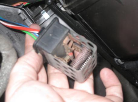

Kvalita te fotky není nic moc, ale jen na ukázku....

Dneska jsem se snažil vyměnit pojistku na předřadném odporu. Šlo to docela dobře nicméně, má snaha skončila když jsem vytáhl celý blok a teď nevim co dál......
Ta pojistka jde vytahnout??? Mám to trochu rezavé.....nevím, jestli ta pojistka tam není nějak letlá.....Poradí někdo....díkec

ta pojistka tam je přibodovana.. bodovím svarem.
