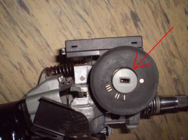

Zdravím klubáky. Mám O Zafira 1,6 16V 4/2002 a nastal tento problém.
Nešel vytáhnout klíček ze zapalování. Spínačka se vymontovala a odnesla k odborníkovi přes zámky. Stavítka v zámku po trojtém vyčistění a následném složení pořád drhly, tak se dal nový vnitřek zámku na původní klíč. Po montáži zpět klíč funguje supr, ale nezamyká volant, při otevření dveří když není klíček v zapalování auto píská jako kdyby klíček v zapalování byl a na klíči DO funguje jen odemykání centrálu, zamykání centrálu nefunguje. Poraďte mi prosím co je třeba udělat, aby bylo vše v pořádku.

Tak tak, zkusit to znovu rozebrat, zkontrolovat, složit. Spínačka si stále myslí, že tam je klíč, proto dálka nezamkne a nejde zamknout volant. Vidím to na mechanickou chybu spínací skřínky.

Zdravím. Já vidím problém v té spínačce. Po vytažení klíče se volant nezamkne a asi řídicí jednotka má signál, že klíč je stále v zapalování tak píská jako při otevření dveří s klíčkem v zapalování a zamknout pomocí DO taky nejde protože si ŘJ myslí, že ve spínačce je stále klíček.

Radime,
pri vytiahnutom klúči zo zapalovania zatlač na ten šedý stred - vložku zámku. Mala by prepružiť trocha dole a povyskočiť von. Pretože zostala šprajcnutá v zatlačenej polohe, auto myslí že klúč je ešte v nej. Potom skús pár krát otočiť zámkom do 1. polohy a vybrať klúč, aby vyskočila. Ak to nerozbeháš, bude treba ju vymeniť.
