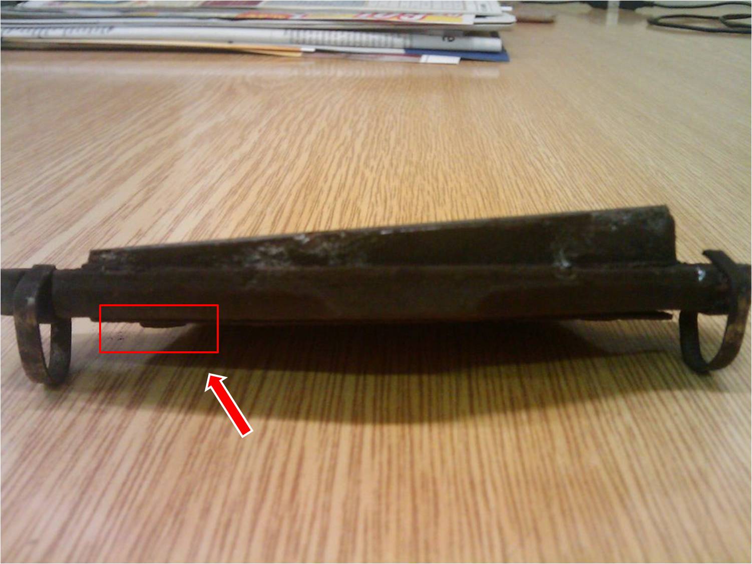

Defe ty plíšky nejsou hlasiče ojetosti,ale pružinky,které zabraňují vibracím destiček Jejich odstranění je chyba.Destičky ti za chvíli začnou ve třmenu cinkat a ještě se ničí jejich uložení.

denny - o stránku výše jsem se to snažil vyfotit a popsat...myslím, že v pohodě!
Hlásiče poznáte tak, že to mezi plechem a "masem" destičky vystupuje kousek plíšku a z toho jde kabel, který strčíte do kontektoru v podběhu.
zarazil mě jen plíšek na plechu destiček - ale bral jsem to, že zabrzpečuje aby bylo čitelné označení a zákazník si koupil zase ferroda, asi...třeba...jinak jsem ty plíšky na boku bral jako vymezovací pružinky, které jak píše denny, vymezují pohyb ve třemenu - právě aby necinkali a drželi tam kde mají.

NENE Denny jasně že ty pérka jsem tam nechal, ale ten hlásič opotřebení destiček jsem ulomil (šipka ukazuje tam kde ještě před chvílí byl)
Jo a já žádný čidla na zadních brzdách nemám, tak jako na předních a myslím že nejsou u většiny Aster

já to tedy míval tady - zelený obdélníček

Jo Defe,tak to byl opravdu hlásič opotřebení.Funguje to tak,že plech vrže o kotouč dříve než dojde brzdný materiál na deskách.Žadna el čidla opravdu nejsou,Opel je používá pouze vpředu.

To jsou zadní desky a tam co ukazuješ je elektronický čidlo který hlásí na počítači opotřebení na předních deskách, to tam mám taky, vždyť jsem i psal, že jsem vyměmnil čidla na opotřebení desek od MiroDesigna
Na zadních nic takovýho nemám a ten hlásič je stejnej jako na všech předních, čili naohzbaný plech, ktere při min. šířce dče o kotouč

jojo...kurnik, to jsou zadní desky...tam asi žádný čidlo nemám...
