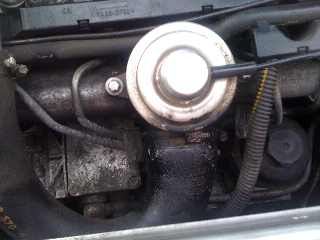

no v jednom topicu tady https://www.astra-g.cz/forum/viewtopic.p ... 0&start=15 jsem se dočetl o problémech s EGR, tak přikládám fotku stavu ventilu....

vypadá ko,zkus podtlakem,jestli drží

Twl, najdi chybu podle fotky..... :roll:
Diagnostika je první krok, live data druhej a podle toho se rychle a bez zbytečných investic dopátráš příčiny problému, ale pokud chceš vyměnit hromadu dílů, kterejch nám sem hodíš fotky a my ti budem říkat to vypadá ošklivě, měň, pak proti gustu.... :(

Pohledem na EGR tezko co zjistis, ale tento se da v pohode odzkouset na podtlak. Ja mam ten samy a zjistil jsem, ze je spatny tak, ze jsem u podtlakoveho ventilu odpojil tu hadicku, ktera vede do EGR a normalne jsem zkusil potahnout pusou - slo to, coz bylo spatne - v EGR byla potrhana gumova membrana (normalne to pusou protahnout nejde), po vymene vse O.K.
