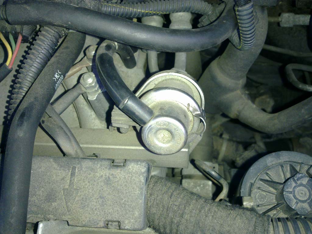

Borci, co je ta stříbrná věcička? Vede z ní černá hadička kamsi do tělesa vstřikování a je naprasklá...tak mě napadlo, jestli to nemá souvislost s tím cukáním..
