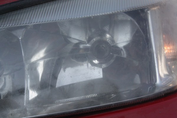

kupil som pripravok PlastX od vyrobcu Meguiars a skusil na mojich svetlach... a vysledok, i ked to moc nevidiet, ma prijemne prekvapil
toto na fotke je praca asi na 7min
planujem to este prebrusit a nasledne prelestit
ako dlho to na svetlach vydrzi, netusim, ale podla vyrobcu a diskusi to nechava na plaste nejaky ochranny povlak (pekne po tom steka voda) a ten chrani plast...
uvidime casom, pripadne venovat prelesteniu 10min nie je problem :)
po lesteni
po lesteni
pred lestenim
pred lestenim
a tu je spominany "zazak"

vyskedok dnesneho snazenia... uvidime ako bude v noci :)

Ja, gut, je to nebe a dudy... 8)

ale kdeze.... nemylit si Xerapol (co je brusna pasta) a PlastX co je lestenka ktora obsahuje nejake polymery ktore nasledne chrania plast...
inak smrdi to vyzera to ako lestenka na lak (TurtleWax) - ale je na tom vyrazne napisane pouzivat len na plast, nie na lakovane povrchy
hladal som rozne pripravky a sady, jak unas tak v zahranici:
toto je jedine presne urcene na renovaciu cirich plastov (svetla, CD-cka, helmy atd.)
potom su sady na svetla ktore obsahuju brusne papiere, nejaku lestiacu pastu a ochranny lak - ale cena je niekde inde...
na opelfore alebo bmw pisal chlapik ktory robi pre hella - a predaval ten special lak ktory sa nanasa vo vyrobe na svetla (v cene tej lestenky co som kupil - objem neporovnatelny)
som zvedavy ako to bude vyzerat na konci leta :)
original popis: Special highly water resistant polymers provide long lasting durable protection to keep your clear plastics clear and beautiful longer.
Astra G Caravan 2.0DI 60kW X20DTL r.v.98 (ABS, man. klima, el. okna, tempomat) foto
