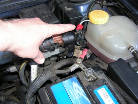

Může být připojené denní led svícení ke konektoru na obrázku? A co je to vlastně za konektor?

Myslím, že to přesně k tomuhle mam :) Vzhledem k tomu, že LED světla žerou obě dohromady max. okolo 10W, tak myslím, že můžou být připojeny kamkoli, kde to funguje...

Dyma1973 píše:Může být připojené denní led svícení ke konektoru na obrázku? A co je to vlastně za konektor?
Ahoj. Ja to idem zapojiť asi tak isto...funguje to bez problémov? Čo je vlastne za kábel?
