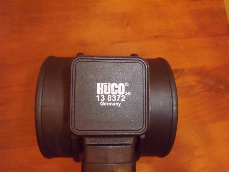

Kdyby jsi poradne hledal, tak by jsi se docetl, ze hodne lidem na P0170 (a to vcetne me) pomohla vaha vzduchu. K tomu byl neklidny volnobeh po nastartovani.

Mno jak myslis, ale jak jsem psal me pomohla ta vaha. Samozrejme, ze se muze jednat o jinou zavadu. Ale ja bych prvni zkusil si od nekoho pujcit vahu. Pasuje ze vsech 1,8 ze Zafir a Aster.

Ja vahu samozrejme zkousel i cistit a beze zmen a jestli jde opravit nevim, ale asi ne. Ale jak rikam zkus najit nekoho v okoli, kdo ma 1,8ku a prohodte si vahy.
Ja jsem potom koupil starsi vahu od clena Bundeles asi za litr.

Vahu jsem vecer vyndal, vypada jak fungl nova, zadna mastnta ani necistoty ci jina poskozeni. Preventivne jsem ji tedy "procistil" v isopropylahoholu (nezanechava zadny povlak).
Uvidim zitra, kdyztak zajedu na vrakac do Brezan, poskytuji tam /udajne/ zaruku 6 mes.
No a pak se nachystam na ty lambdy. Je to takovy pokus-omyl....

Co to je za znacka ?? Tohle urcite neni original.
Re: Z18XE - chyba P0170
Hüco
S touhle vahou jsem uz auto koupil....(fungovala)
