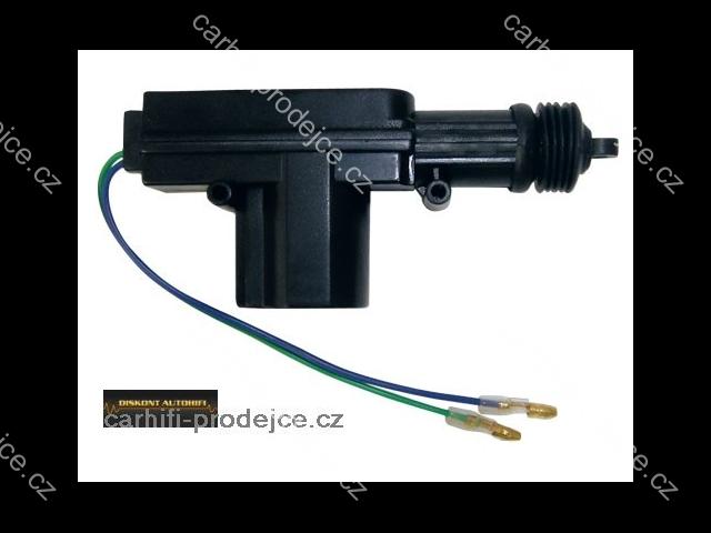

Mojmec11 píše:Můj osobní názor:ANO,ale jsem línej zajít do modelářského obchodu a nákej vybrat.rychlyradim píše:dotaz, lze místo původního originál motorku v klapce vnitřní cirk. dát obyčejný motorek? ten můj se mi spálil......
Keby ste neboli leniví aspoň čítať, tak nemusíte hladať modelársky obchod.rychlyradim píše:no já jsem zase línej nějakej ten modelářskéj obchod sehnat...tady na Ždársku maj prd....musím asi v Brně..ale kdyby měl někdo po ruce a k ničemu tak klído koupím...
(motorček je vnútri)

2. V serve je motorček, ktorý sa po čase každému "zasekáva". V mojom prípade sa začal zasekávať prevažne v jednom smere, niekedy zas viac v tom druhom, ale to je asi úplne jedno. Po mnohých pokusoch bolo jasné, že značný problém je v prívodných pružinkách (či ako to nazvať) v motorčeku. Hral som sa s nimi pol dňa (chovanie motorčeka prešlo všetkými možnými štádiami) až sa mi podarilo tie pružinky nastaviť tak, že motorček pracuje. Ovšem - dokedy...? Prichádzalo do úvahy vymeniť tie pružinky za nové - tie čo vytiahne človek z nového motorčeka, čo tu niekto vytiahol z toho lacného centrálu. Urobil som tak - tie "kefky" z motorčeka centrálu sú docela kvalitné, ale nič nepomohli. Vlastne som zistil, že pri skúšaní samotného nového motorčeka z centrálu tiež občas došlo k jeho zaseknutiu... To už som čumel jak srnka v noci na dialnici a teda zas figa drevená. To mi vnuklo otázku, či teda úplne nové servo klapky naozaj funguje na 100%. Moje funguje, kým sa nezasekne - kopnem do toho - rozbehne sa a zas chvílu fachá, zasekne - kopnem - fachá...
