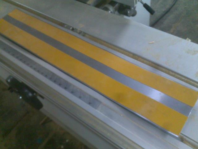

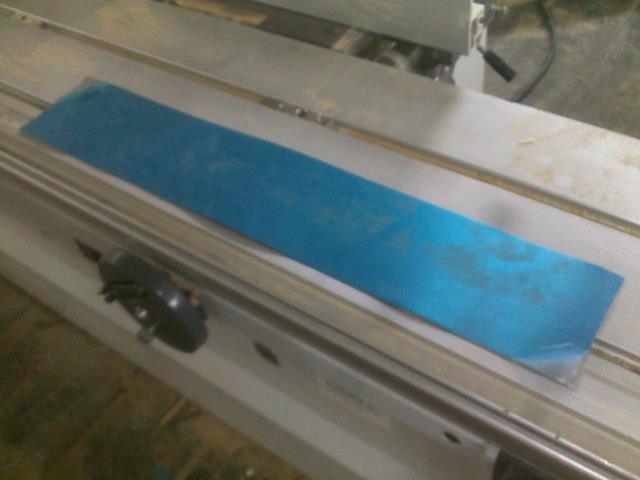

Ked ze som daval prestriekat auto do inej farby musel som vytrhat povodne prahove listy von a bez poskodenia som to nedokazal tak mi tam dost chybali.Vyrobil som si doma nove a cele ma to nestalo viac ako 6eur tak sem davam navod ako na to ak by si to niekto chcel vyskusat.
povodna prahova lista
hlinikovy plech hrubka cca 1mm dostat ho kupit v predajniach s potrebami pre stolarov je podlepeny 3m obojstrannou paskou

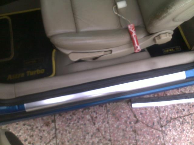

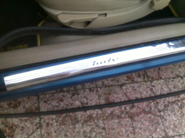

dalsie foto
a takto niejak to vyzera hotove uz som si dal vyrobit nalepky ako boli na povodnych uz ich iba nalepit

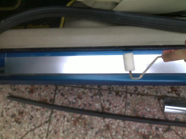

pomocou obycajneho maliarskeho valceka sa daju pekne ohnut podla tvaru prahu a ostanu prilepene
