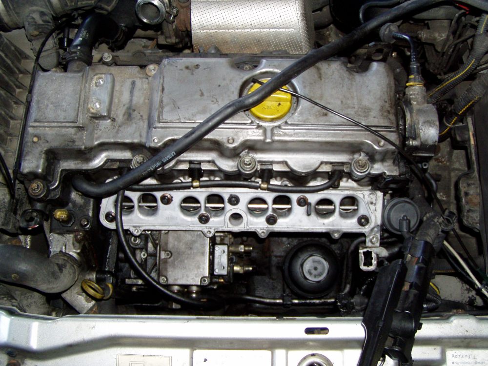

tak tady je pár ispirujících fotek. V podstatě není co komentovat. Snad jen poděkovat vynálezcům EGR ventilů :twisted:
Já jsem na svojí žirafě čistil sání na 150000km ( podle TM) a ještě nebyly klapky víření vzduchu ohnuté.
Takže možná i takhle se dá cca zjistit, kolik toho mají naši " ropní milačci" za sebou :D
Ještě poznámka, čidlo plnícího tlaku, to co je přišroubované na víku sání, bylo total zacpané. A když jsem ho vyndal, tak nad otvorem pro to čidlo byla souvislá půlcentimetrová vrstva marastu. Z čeho teda jednotka brala informace..., to fakt nevím. Ale auto jezdilo a chybu to nenačetlo.
Pohled do vířičů a " plic"...
Trocha marastu a zohýbané klapky...
Pohled do vířičů a plic po "operaci očistec"

Pěkný, jak dlouho to zabralo času ?
Obrázek Obrázek
Alzafir
Příspěvky: 2908
Re: Opravy motorů neznačkové v OV a okolí ?
Příspěvek od Alzafir »
I s vakuovou pumpou poctivých 8-9. Jak říkám, nejsem profík, ale od mala jsem si hrál s Merkurem :D a bylo tam toho sajrajtu fakt hodně.
